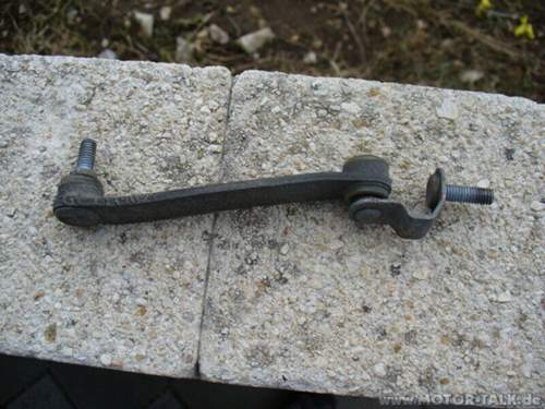

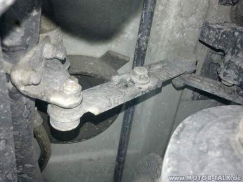

also hinten ist auch eine KS nur sieht sie anders aus, siehe Bild
Koppelstange
So sieht die aus!
Und mit einstellen ist da mal gar nichts, da kein Platz wäre für ne Justierung der KS.

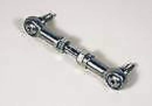

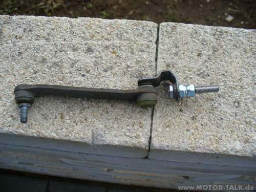

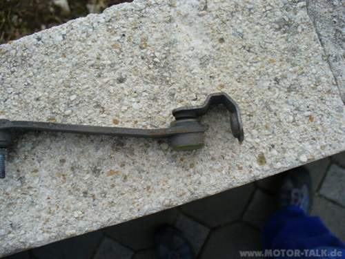

Habe am WE meine vorderen Koppelstange mal etwas modifiziert.
Jetzt kann ich die Höhe des Wagens mittels der Muttern so individuell einstellen wie ich will.
Im Endeffekt das gleiche System wie bei den Koppelstangen aus Ebay, nur günstiger
und viel feinfühliger und leichter zu verstellen.
Original
Ohne Stehbolzen
Modifiziert
