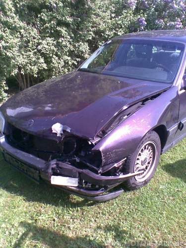

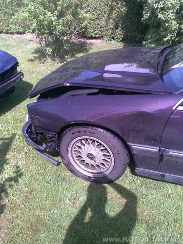

Hi Leute,
Nen Reh hatte mir den Vorrang genommen 😠 und der Seni hatt's leider nicht überstanden. Weiß ungefähr was die Reparatur kosten würde. Vorne eigentlich alles kaputt 🙁 Bis auf Ölkühler, Nebenaggregate. Kann man auch Omega - A Teile nehmen zur Reparatur?

Hi
Passiert ist natürlich nix. Kein Personenschaden, war als einziger auf der Straße. Mir natürlich auch nix passiert. War kein Waldgebiet und auch kein Schild Wildwechsel! Normale Landstraße mit Wiese. Und bin nicht gerast! Nur Schaut man einen Moment nicht hin, rennt ein Reh drein und alles kaputt, das Mistvieh auch natürlich. 🙄
Aufprall hab ich nicht wirklich gespürt, Senator hat sehr viel "abgefedert"
Hab nur Haftpflicht, also alles aus eigener Tasche 🙁

na dann,...
1. woher kommste.??
2. kannste alles alleine richten.??
3. ich habe gerade mal wieder, eine c20ne-omi a-limo auf dem hof.......
die front ist ( soweit ich das ersehen konnte ) mit 0,0 rost besetzt.!!!.... dome, rahmen, träger..... auf die schnelle nichts an rost zu finden....
mehr könnte ich sagen, wenn am SA. der motor/getr. raus sind.!!!
allerdings sind kotfl./haube/stossst. usw. "EIGENTLICH" schon vergeben.... ( aber das ist noch nicht 100% )
der rest der front... achsteile usw. sind aber noch da....

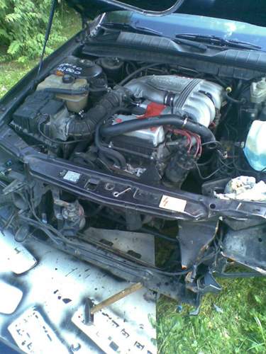

So Leute,
Werd mal langsam mit der Reparatur beginnen 🙂
Werde jetz imma mal wieder lästig sein und ein paar Fragen stellen, jaja mach mir alles selber und hab nicht Mechaniker gelernt 😁 😛
Besorge mir nen Ersatzteilspender und werd mir alles umbauen, leider nicht so einfach wie beim Calibra 😉
Hab mal schon vorne zum Zerlegen angefangt und alles ein wenig geputzt etc.
Wie lange kann man eigentlich fahren, wenn kein Kühler eingebaut ist 😕 gehen da ein paar Hundert Meter oder ist das schon der Overkill für den Motor??? Weil Senator schieben ist ein wenig "schwer" ... 😮
vg Noir

Hallo Noir,
Bei uns im Motorenwerk laufen die Motoren einen funktionslauf ohne Wasser max. 30sek ohne Schaden. Mehr ist sehr gefährlich und würde ich nicht machen.
Reinhard
wenn du allerdings auch nur ein paar sek länger oder öffter fahren musst..... ( denn nach dem ausmachen des motors, ist lange noch nicht die weitere hitzeentwicklung/verbreitung gestopt )
dann mach einfach entweder...
1. beide ausgänge/wasserleitungen, vom und zum kühler + den kleinen schlauch, der vom wasserbehälter kommt zu..... ( womit auch immer.... weiss ja nicht was du da liegen hast, um die grösse zu schliessen....
oder,
2. besorg dir vom schrott oder spenderfahrzeug, ein paar alte schläuche...... und verbinde die beiden anschlüsse ( ausgang mit eingang ) mit einander... ( notfalls durch ein metalrohr, zwei schläuche mit einander verbinden.... ) und fülle das wassersystem auf...... ( wenn er länger so steht, aber bitte auch frostschutz einfüllen..... weil frostschutz ist auch rostschutz..!!! )
am besten geht das befüllen, in dem du in den eingangsschlauch direkt, das wasser einfüllst und dann verbindest oder verschliesst...... denn der motor kann sich so sonst nicht richtig entlüften.!!!
das wasser kann dann im motor zirkulieren.... so das du ca. 3-5 min, ohne probleme fahren kannst..!!!!
wie lange du den motor anlassen kannst, siehste dann ja wieder, an der anzeige..... nur bitte nicht höher als kurz nach dem blauen bereich anlassen..!!!!!

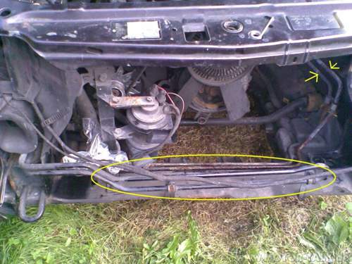

Noch eine Frage zum Kühler.
Beim Kühler sind noch 2 Metallleitungen. Die werden bei der Seite am plastik angeschraubt oben und unten, weiß aber nicht für was "die" sind. Hab 2 Pfeile gemacht, die Leitungen gehen richtung Getriebe?
Und vorm Wasserkühler ist noch so eine Leitung 😕 (gelber Kreis) weiß auch nicht für was die ist?
Kann mir einer sagen für was das ganze ist.
Motorölkühler hab ich gefunden, ist rechts vorne.
Falls ich das Kühlsystem kurzgeschlossen hätte, kann man ja fahren bis 90° Kühlwassertemperatur oder? Zur not kann man ja noch die Heizung einschalten?!
thx , vg

Hallo NOIRc14nz,
diese beiden Metallrohre sind für das Getriebeöl, sie kommen von Automatikgetriebe und werden an den Ölkühler der im Wasserkühler sitzt, angeschlosen werden. Der eine Strang ist der Vorlauf, der andere ist der Rücklauf.
Reinhard
