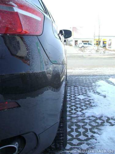

1) H&R Teilenummer 2475740/3075725
2) Vorne/Hinten 12/15 mm je Seite (=24/30 mm je Achse)
3) Ja, eine TÜV Änderungsabnahme ist notwendig und diese muss mit den Fahrzeugpapieren mitgeführt werden
4) Ich hab Sommer- und Winterradsatz auf der Y-Speiche 214
5) Siehe Anhang
Cimg2071-large
Cimg2070-large
Cimg2069-large
5) Siehe Anhang
Vielen Dank! Sieht super aus. Werde ich auch machen, sobald das Wetter milder wird.

ok..dann hier noch die bilder.
