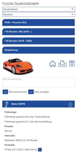

Ich kann leider weder im Internet noch in den Fahrzeugpapieren die Öfüllmenge finden. Kann mir jemand weiterhelfen?

Du brauchst nicht suchen, das steht nicht drin. Aber ist aber auf diversen Seiten gelesen, dass bei einem Ölwechsel 5,7 l fällig sind.

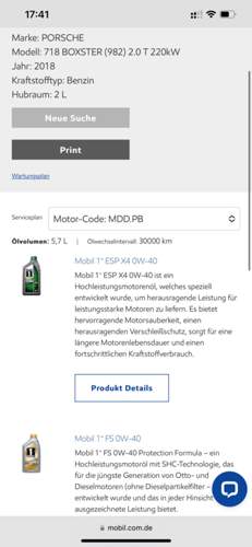

Die Frage ist jetzt nur noch, welches Öl ich von Mobil nehmen soll? Da gibt es halt diverse Sorten. Hat da jemand Erfahrung damit?
Mobil Webseite.
Evtl hilft das angehängte Bild. Grüße

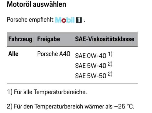

Porsche schreibt ja das:
@Gregor Walz schrieb am 4. August 2024 um 15:13:22 Uhr:
Na dann hast du es ja.

Mobil 1 0W40 nach Porsche Spezifikation A40 gibt es nur eines…
https://www.mobil.com.de/de-de/motoroel/mobil-1/auto/mobil-1-fs-0w-40
Ich verwende Mobil 1 5w-40 in meinen 718S und habe noch nie nachgefüllt zwischen die Serviceintervalle (ca 12-14 Tkm dazwischen).
Das empfiehlt Mobil laut ihrer Homepage.
Habe jetzt das erste bestellt. Hoffentlich reichen 6 Liter wirklich
