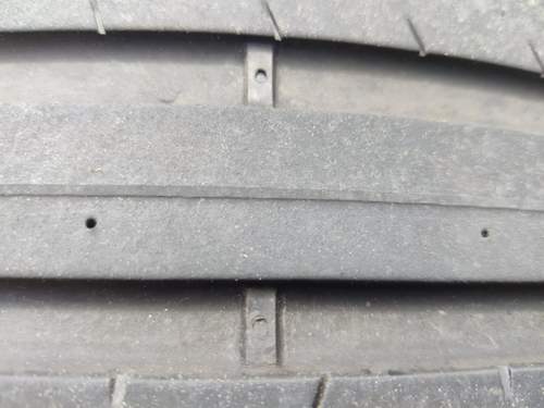

Falken Azenis FK-520 in 255/35 R19 und 285/30 R19 deutlich unter 7mm. Würde sagen so ca. 6.2mm. DOT 1323 bzw. 2823, Montage im März 2024.

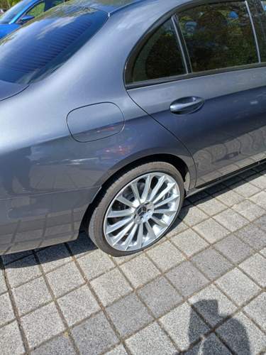

Am Montag hatte ich mit meinem Auto Reifenpanne. Pirelli P Zero 245/35R20 mit noch 5.1 mm Rest Profil, hat 2 Löcher bekommen, keine Ahnung wovon.
Reifenhändler wollte nicht reparieren, da er 2 Löcher hatte, ist es richtig oder hat er mich vera..t?

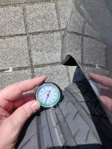

Wie dem auch sei, ich musste Mobil bleiben wegen Arbeit (kein Bus, kein Zug Verbindung), daher genommen das was gerade da war und die hatte gerade nur zwei Billig reifen "FRONTWAY SGAS 245/35R20 W und die haben knapp 7.2 mm (Bild)
W213 Pirelli P Zero Platt
Pirelli P Zero 2 Löcher
FRONTWAY SGAS 7.2 mm
