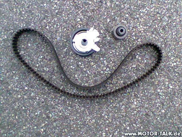

und zum schluss noch ein bild vom reparatursatz

...und noch die spannrolle alleine...
