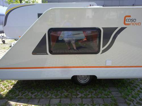

hast du schon einen Wohnwagen gezogen mit 1500 kg und 8-10m länge miet erst mal einen kleineren zum probieren.
Kleiner Wohnwagen
Kleiner Wohnwagen
