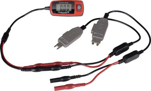

Zur genaueren Fehlerermittlung kannst Du auch ein gescheites Multimeter benutzen.
Zur Stromstärkenmessung in Ampere.
Das funzt beim MERIVA A ganz gut,weil der Sicherungskasten im Innenraum sitzt.
Einfach Sicherungsadapter mit digitalem Amperemeter ( siehe Bild 1 ) kaufen und in den Sicherungssteckplatz F 9 reinstecken.
Gibt's für 30 € bei Tante Luise,falls eine bei Dir in der Nähe ist :
https://www.louis.de/.../10009137?filter_article_number=10009137
Oder anderes digitales Amperemeter kaufen.
Siehe Bild 2
Gibt's für 33 € z.B. hier :
https://www.amazon.de/.../?...
Dann zeigt er Dir den momentanen Stromverbrauch von den Einspritzventilen und von der Benzinpumpe an.
Das kann man gut während der Fahrt kontrollieren.
Fällt die Stromstärke im Schadensfall,dann wird das auf einen Ausfall eines Einspritzventils hinweisen.
Digitales Amperemeter mit Adapter
Digitaler Amperemeter KFZ

Na aber da ich ja jetzt die einspritzleiste schon gewechselt habe und der Fehler trotzdem wieder kommt liegt es ja nicht an den einspritzventilen. Dann kommt der Fehler ja woanders her,und nach meinem Stand bekommt das Einspritzventil seine Stromversorgung(antacktung)über das MSG oder nicht
Das hast Du falsch verstanden.
Mit dem Tausch der Einspritzleiste wurde nur ein mögliches defektes Einspritzventil ausgeschlossen.
Es geht jetzt um die Ansteuerung der Einspritzventile.
Ob das neue Einspritzventile oder gebrauchte sind,spielt keine Rolle.
Und Du liegst richtig :
- das MSG taktet die Einspritzventile
Nur wenn ein Taktgeber defekt sein sollte ( d.h. Endstufe im MSG ) bei Dir der 4.Zylinder,dann wird das Einspritzventil vom 4.Zylinder nicht mehr angesteuert und das MSG setzt den Fehlercode P 0304
Durch diesen Ausfall gibt's einen Verbraucher weniger und demzufolge sinkt auch die Gesamtstromstaerke an der Sicherung.
Wenn Du kein OPCOM hast,dann kannst Du Dir nur so den Ausfall des 4.Einspritzventils anzeigen lassen.
Oder kann Dein Auslesetool das anzeigen ,welches Einspritzventil angesteuert wird ?
