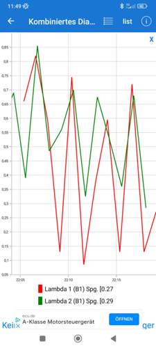

wenn du schon OBD hast, dann überprüfe doch mal die beiden Lamdasonden anhand der Sensorüberwachung in der App, falls deine das unterstützt.
In Live Daten meist zu finden, zumindest bei mir.
Dann siehst du zb. ob sie richtig Arbeiten und Regeln, falls nicht, schauen welche def. ist...eine kaputte macht nix oder bringt unsinnige Daten.

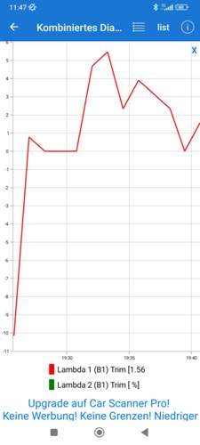

So Zündspule und Kerzen schließe ich jetzt aus.hab bei meiner Frau( gleicher Meriva) Zündspule und Kerzen rausgerissen und bei mir eingebaut.selbes ergebnis.wenn warm Fehlermeldung 4zyl. Hab dann dei konstant 60 Mal Spannung und Kraftstofftraining der lamda 1+2 ausgelesen.sollte die nicht konstant sein und nicht wie auf den Bildern zu sehen Berg und Tal??
Bei Kraftstofftraining Lambda 2 zeigt er auch gar nits an 😕

Schaue doch mal nach den Trim Werten, Short und Long.
Alles zwischen +/- 25 ist normal beim beschleunigen.
Im Leerlauf sollte die um die +/- 10 sein.
