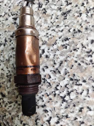

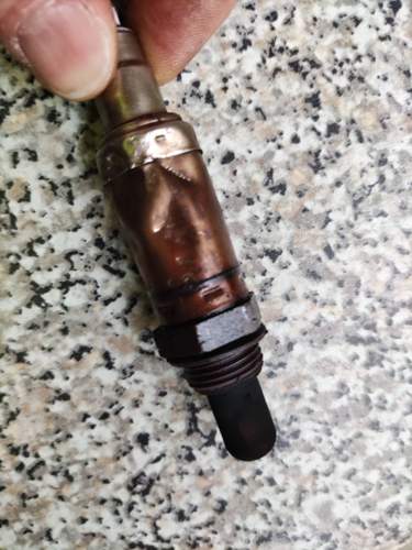

So lambdasonde ist getauscht so wie der kühlmittelsensor. So wie die Lambdasonde aussieht hat der Vorbesitzer sich alle Mühe gegeben,beim Einbau, diese sehr fachmännisch einzusetzen sage ich jetzt mal.

@asgard010181 schrieb am 16. Februar 2023 um 14:15:14 Uhr:
@asgard010181
Einmal mit Profis sage ich da nur. 😁
Würde mich nicht wundern wenn die hinüber ist.
Mach ihm keine unnötige Hoffnung.
Da würde ich auch noch die NACH-KAT-SONDE tauschen.

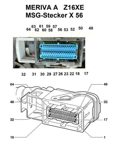

Die Verkabelung vom MSG zum Einspritzventil kannste auch durchmessen.
Von PIN 59 des MSG-Steckers bis Stecker vom Einspritzventil.
Vielleicht haste auch Kabeldefekt.
Am besten zweimal messen :
- im fehlerfreien Zustand
- im Schadensfall
Aber ein MSG-Defekt wird immer wahrscheinlicher.
Es wurde ja bis hierher schon einiges getauscht und geprüft.
MSG-Stecker 64-polig Z16XE
MSG Stecker
Ich gehe davon mittlerweile aus daß es das MSG ist. Weil der Fehler ja wie schon gesagt immer nur einmal in der warmlaufphase auftritt und danach nicht mehr wenn ein Kabel defekt vorliegt dann wäre das öfter der Fall, alleine durch die Vibration dass der Fehler auftaucht ist jedenfalls meine Meinung. Aber ich werde das jetzt mal messen am Wochenende, dann Bericht erstatten. Ecotronics in Neumünster habe ich ja schon kontaktiert ,der meinte ich soll ihm das Steuergerät zuschicken, es wäre ein thermischer Fehler im Steuergerät der wohl öfters bei diesem Modell Auftritt. Das würde jedenfalls zum beschriebenen Fehlerbild passen meint er.

Nur empfehlen die vorher ,die Spannungsversorgung zu checken.
Die kriegen nämlich genügend MSGs geliefert,die garnicht defekt sind.
Aber beim Z16XE ist oft das MSG defekt.
Sitzt zu Nahe am Motor werksmäßig.
Manche bauen auch deswegen Abstandshalter zusätzlich ein.
