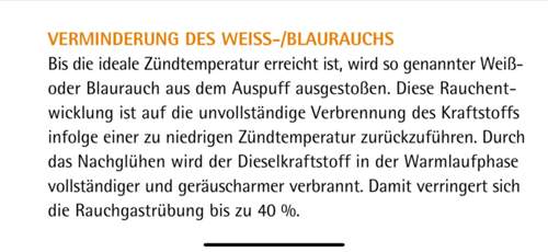

An dieser Stelle könnte man eine akademische Diskussion beginnen und ich als Nicht-Fachmann von Dieselmotoren habe folgenden Artikel gefunden:
https://www.beruparts.de/.../de-all-about-glow-plugs.pdf
Das elektronisch gesteuerte Vorglühen beginnt mit der Betätigung des Zündschloss-Anlassschalters und dauert bei normalen Außentemperaturen bis zur Startbereitschaft etwa 2–7 Sekunden. Die Nachglühzeit beträgt bis zu 3 Minuten nach dem Start des Motors, um die Schadstoff- und Geräuschemissionen zu minimieren.
@Stormy78 Du schreibst, daß es früher so war.
Ich habe das Bild aus dem PDF eingefügt. Schön wäre es, wenn nach 3 Minuten Schluß mit dem Qualm wäre.

Die 3-Phasen-Glühtechnik.
Danke für den Artikel.
Hab ihn mir durchgelesen und sehe darin die Aussagen von Stormy78 bestätigt.

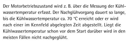

Hier mal zwei Screenshot dazu.
Werde möglichst nächste Woche das Teil austauschen und dann auch über Erfolg oder Misserfolg berichten.
@mabodu
Das habe ich überlesen. Sträflich. Also heißt es im Klartext, daß die Glühkerzen bis zum Erreichen der Wassertemperatur von ca. 70 C nachglühen? Das dauert ja im Stand bei winterlichen Bedingungen m.U. 10-20 Minuten. Und da bei mir nur zwei Glühkerzen ausgetauscht wurden, könnten die zwei alten für das Qualmen verantwortlich sein. Sehe ich das richtig?
