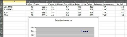

Da unterschiedliche Reifen-Felgen-Kombinationen nichts am Umfang ändern, reicht es, wenn Du einfach mal den Abstand zwischen Boden und obersten Punkt des Radlaufs misst. Sollte mit Sommerreifen nicht wesentlich anders sein, als mit Winterreifen. Wenn du das Ergebnis hier postest, kann einer von uns mal messen und der Vergleich zeigt es uns dann.
Dazu hier meine Reifendurchmessertabelle als Hilfe
Reifendurchmesser
@hoewel
Ja, gerade als ich es getippt hatte ist mir auch der Gedanke gekommen dass es wohl keinen Unterschied machen sollte ob 21" Sommer oder 19 " Winterbereifung da sich der Abrollumfang ja nicht verändern dürfte. Ich werde das mal abmessen. Das interessiert mich auch sehr !
