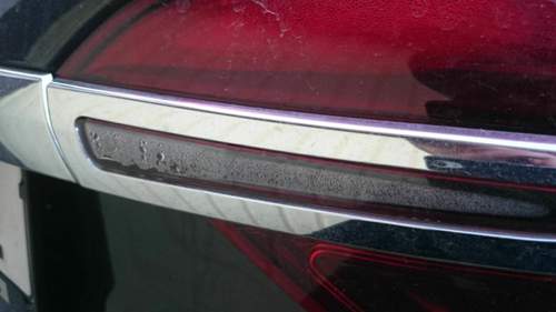

SO DAS WAREN NEUE RÜCKLEUCHTEN EIN HALBESJAHR ALT UND SCHON WIEDER WASSER DRIN:ICH VERSTEHE DAS EINFACH NICHT

Na so viele Dichtflächen gibts in der Rückleuchte nicht 🙂 versuch mal die vom Lampenträger zur Rückleuchte
Meine werden jetzt auch in den nächsten Tagen auf Garantie ausgetauscht.
Da läuft innen das Wasser runter.
Werde den Tipp, die Dichtungen dünn einzuschmieren auch mal anwenden.
Mike Sandres Fett leistet mir da immer gute Dienste
Bei mir ist dir Rechte Seite auch nass und wird nächste Woche auf Garantie getauscht.
Der werkstattleiter meinte zu mir das dies allerdings nichts bringen wird. Es ist ein bekanntes Problem von Opel. Der Grund sind die großen Rückleuchten. Durch den großen Raum bildet sich dort Kondenswasser.
Und die Geschichte mit max. 30.000km stimmt nicht ;-)
Einfach mit einem Fön ausblasen, bei trockener Wetterlage.
Wenn der Austausch bei feuchter Wetterlage gemacht wird, kommt das Wasser als Wasserdampf in die Leuchten.

Es ist kein Problem von Opel sondern einfache Physik 😁

Die Serviceklappe an der Innenverkleidung der Heckklappe öffnen, dann kommst du an die 3 Schrauben der Heckleuchte heran.
Danke, da war jemand schneller 🙂
Geht zu zweit besser, weil man auch den Stecker irgendwie lösen muss, wenn die Leuchten los sind.
Also meine Rückleuchten habe ich mit transparenten Silikon rundherum abgedichtet... seit dem ist Ruhe...

Mein 09er, 11er, 14er hatten alle Feuchtigkeit drin, letztlich habe ich den Einbau der Rückleuchten mit extremer Vorsicht vorgenommen und jede Schraube nur 1x gedreht und die nächste war dran, um nicht schief fest zu ziehen.
