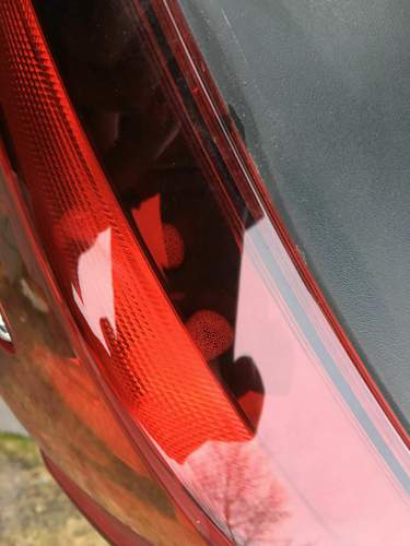

Die Feuchtigkeit bei mir wird immer stärker. Hier Mal ein Foto von Heute.
Auf der Fahrerseite ist alles trocken. Was würdet Ihr sagen, ist das normal oder schon zu viel?
@virFortis Leuchte ausbauen, trocknen und dan ndie Dichtflächen mit Vaseline einschmieren. Alles zusammenbauen und sich freuen : D
so würde ich es auch machen...
Vaseline als Spray gibt es für 5.-€ beim Kaufmann.
oder online
Das kannst Du dann gleich noch für die Türgummis verwenden!
Das geht in Summe schneller als wenn Du erst zum OH juckelst....

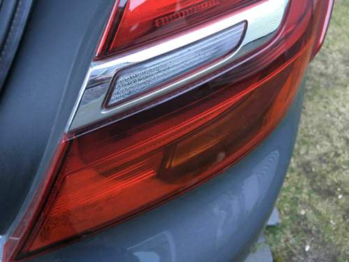

@virFortis schrieb am 22. März 2017 um 21:21:00 Uhr:
So sieht es bei mir auch aus. Nur Beifahrerseite. Ist der Ausbau zeitaufwendig ??
@gott in rot schrieb am 23. März 2017 um 13:49:35 Uhr:
Welche Dichtflächen ?? Wo die Birnen eingeschraubt sind ??
