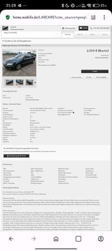

Soderle, nachdem doch recht spontan dann mein derzeitiger inseriert war und wir am Tage darauf dort waren um Ihn zu begutachten, halte ich heute bereits die Schilder in der Hand und fahre nun nach Kassel aus dem Norden meinen V10 abholen.
Ich bin gespannt.

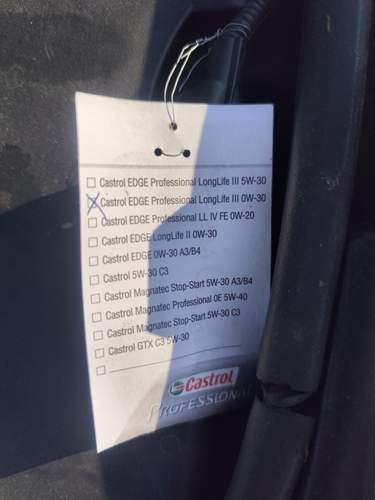

Was ich nicht gut empfinde ist, es wurde wohl von VW immer Castrol Öl nach 507.0 / 504.0 verwendet.
Siehe Zettel

Typisch VW-Werkstätten. Füllen Öl ein, welches für den V10 TDI nicht freigegeben ist und riskieren dadurch Motorschäden durch einlaufende Nockenwellen.
Der V10 benötigt zwingend das Öl nach VW Norm 506.01.

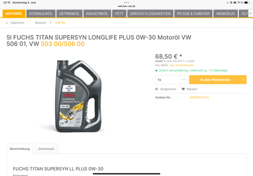

Oder das Fuchsöl wie im Anhang

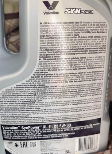

So, bin nun bei Matthies kaufen gewesen.
Es wurde nun doch 5w30, fahre ja nicht in Norwegen rum wie der Vorbesitzer und es war halt gerade zu bekommen.
Valvoline Synpower XL-III C3 mit der 506.01 Norm.
66€ für 10L

Fuchsöl habe ich auch gute Erfahrungen gemacht mit, bei uns in der Nähe arbeitet der Freundliche ebenfalls mit Fuchsöl.
Ich muss schauen dass ich mir dass Fuchsöl jetzt Online in Größeren Mengen mit der Richtigen Norm beiseitestelle.

Mir ist die Problematik bewusst, der Ölwechsel Intervall wurde hier bei 209xxxtkm das letzte mal vollzogen.
Ich bewege Ihn derzeit nicht, abgesehen von der Tour zu mir, derzeit einmal Wartung alles, habe Ihn mit 228xxx bekommen, und hatte mich nun um schnellstmögliche Öl Beschaffung bemüht bis dass Fass kommt.
Das Öl, hat die Freigabe (im Schwarzem Feld, ab Porsche) und war besorgbar, siehe Anhang, also auch lieber erstmal die Finger von lassen und lieber stehen lassen bis das Fuchs Öl da ist?
Vw hat halt wirklich bis 209tkm gepflegt, zuletzt Castrol verwendet (Schildchen oben), sicher erst die letzten paar Jahre, aber ohne passende Freigabe.

Wenn es mein Fahrzeug wäre, so würde ich unbedingt das dafür vorgesehene Öl verwenden. Und vor dem Ölwechsel unbedingt eine Motorölspülung durchführen. Und so weit ich mich erinnern kann, empfiehlt @Zottel das auch in einer seiner Antworten hier im Forum bei Dieselmotoren. Die VW Teilenummer für das passende Motoröl lautet G 052 183 M2 für das 1 Liter Gebinde 0W30 nach VW50601, mit dem Hinweis EUR3 10-Zylinder Diesel Motor 5.0L / Unit 07Z.1 (Aluminium) bis FIN 3D-6-010000. Für alle V10 und R5 Motoren bis Modelljahr 2006 ohne Partikelfilter ist dieses Öl zu verwenden. Ab Modelljahr 2007 gibt es im Touareg 1 beim V10 jeweils einen Partikelfilter für die rechte und linke Zylinderbank. Dann ist das bei Dir eingefüllte Öl und das von Dir beabsichtigte Öl nach 50400/50700 LL III richtig. Aber nicht für die älteren V10 Motoren. Die neueren Motoren haben auch die interne Bezeichnung Unit 07Z.4 EUR4 DPF. So nun habe ich wohl ausreichend Hilfestellung gegeben. Die Entscheidung liegt nun bei Dir!
Schöne Pfingsten und VG Grüße Michael
