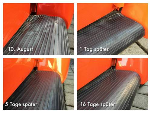

Katastrophe. Eigentlich wollte ich in https://www.motor-talk.de/.../...-ein-groesseres-problem-t7095440.html eine gute Nachricht posten. Denn nach dem vorletzten, nicht randvollen Tanken gab es kein Benzin in dem Entlüftungsschlauch, Reserveradwanne oder meiner Flasche.
Dann habe ich am Sonntag Abend wieder voll getankt, aber wieder nicht randvoll. Gut, nach dem ersten Abschalten habe ich noch einmal gedrückt. Es war knapp ein halber Liter. Aber man konnte kein Benzin in dem Stutzen sehen. Dann nach Hause gefahren, ca. 10 km, und Auto abgestellt.
Gestern ging ich zum Käfer und sah das Bild des Grauens. Benzin auf dem Boden. Diesmal unter der A-Säule, rechte Seite. Der Gummi auf dem Trittbrett am vorderem Kotflügel ist wellig wie Stück Papier was nass wurde. Dann öffne ich die Tankklappe auf und sehe dort am Boden der Mulde Benzin. Der Lack ist an ein paar Stellen aufgelöst oder bildet Blasen. Ich greife zum Tankdeckel und ich kann ihn ohne Schlüssel aufdrehen. Er war einfach nicht richtig zu. Das Benzin stand in dem Stutzen bis zum Rand. Dann aber sehe ich an dem Seitenblech direkt am Keder an drei Stellen, angefangen unter der Tankklappe bis zum Trittbrett, so seltsame Blasen im Lack, jeweils ein paar Zentimeter lang. Also lief da das Benzin runter und hat den Lackbeschädigt. Diese kleine Blasen sind noch nicht aufgeplatzt - bis auf die Stelle unten vielleicht - und sie sind fester als das was in der Tankmulde war. Hier ein kurzes Video und unten ein paar Fotos.
https://youtu.be/PyjXiA9cw-4
Als ich diese ganze Sauerei gestern entdeckt habe, bin ich gleich zu einer Waschbox hingefahren und habe es draußen, drinnen (Kotflügel) und unten (Trittbrett, Unterboden) mit reichlich Wasser abgespritzt.
Ihr müsst nicht sagen, wie blöd ich bin - das weiß ich schon selber. Mit diesem Tankdeckel habe ich schon von Anfang an Probleme. Ich verstehe es einfach nicht, wie man ihn richtig zumacht. Dabei habe ich nach dem letzten Tanken es noch überprüft, oder zumindest dachte ich so, ob er wirklich zu ist.
Jetzt die Fragen. Was kann man, was sollte man jetzt machen? Nichts tun halte ich für eine schlechte Idee. Die Tankmulde ist ja vorm Regen nicht geschützt, es wird also dort rosten. Die Karosserie irgendwann wohl auch. Das kleinste Problem sehe ich beim Trittbrett. Wenn es mal vergammelt, kann man es einfach und nicht so teuer ersetzen. Es sieht nur so wie jetzt scheiße aus.

Themenstarteram 22. Oktober 2021 um 20:18
@Naxel63 schrieb am 11. August 2021 um 19:41:16 Uhr:
Trittbrettgummi wird sich zu 99% wieder zusammenziehen.
Zum Protokoll: ja, Du hast recht gehabt - siehe Foto.
Die drei Stellen an dem Seitenbleich entlang des Keders haben sich nicht verändert, also auch nicht verschlechtert. Der Lack platzt da nicht ab.
.jpg
