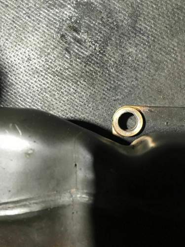

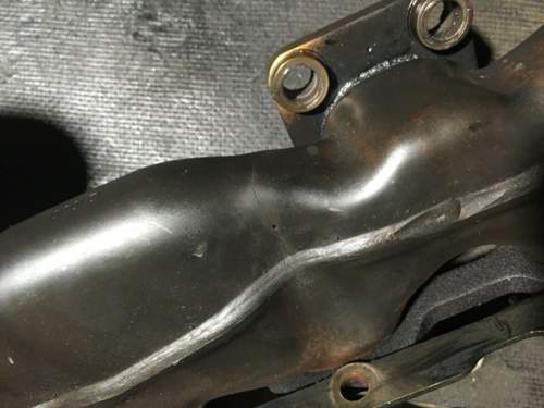

Feedback :
Abgaskrümmer hatte einen Riss trotzdem kein Abgasgeruch im Auto .
Dieser wurde gegen einen Gusskrümmer getauscht ...

Hab meinen Wagen jetzt in eine andere Werkstatt gebracht wegen glühkerzen wechsel, hab ihn drauf angesprochen wegen dem abgasgeruch im Innenraum, er hat sich des angeschaut und hat einen riss am abgaskrümmer entdeckt, habe den Krümmer vor 3 oder 4 jahren wechseln lassen und es ist ein Guss Krümmer. Können die Guss Krümmer auch so schnell reißen?
War der Krümmer preisgünstig aus Ebay? Dann ja. Oder er wurde damals sxhon verspannt verbaut.
Ja der war preisgünstig bei ebay.
