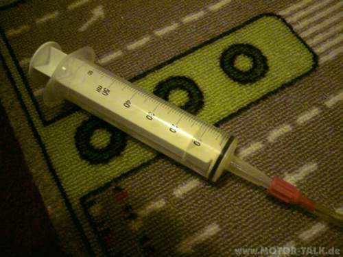

In der Anlage ist meine Billig und geht auch ohne Strom Variante (in der TG hatten wir kein Vattenfall😉 )
Ich würde empfehlen eine Spritze mit größeren Volumen zu bekommen,
aber mit jener aus dem Bild funzt das ganze auch, dank Skalierung weiß man auch genau die abgezogene Menge. Kolben etwa 3/4 ziehen und halten, nach einem Augenblick (dauert zunächst natürlich etwas) sprudelt das Öl. Wenn es oben erst mal angekommen ist geht es leicht weiter,
daher auch unbedingt mit dem Zwischenstück arbeiten, lässt sich dann leicht+schnell trenne zum
Spritze entleeren und schnellem wieder aufstecken, damit das Öl im Schlauch möglichst nicht wieder zurück läuft. Die Fortgeschrittenen halten das Ende mit dem Zwischenstück mit geschickter Fingertechnik zu um das unerwünschte Rücklaufen des Öls zu verhindern 😉
Dsc00565
