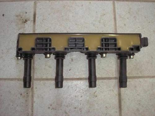

Das Problem ist nur, wenn ich die Kunststoffabdeckung abnehme, sehe ich keine Zündkerzen, sondern schaue auf einen schmalen Kasten der warscheinlich über den Kerzen liegt.
Liegt das an dem "Ecotec" Motor???

Die langen schmalen Kästchen hab ich bei menem 2.6er V6 auch über den Kerzen. Das sind wohl die Zündspulen, die direkt auf den Kerzen sitzen.

Hallo, das ist die Zündspule. Sie ist mit 5 Torxschrauben befestigt. Nach entfernen der Schrauben gleichmässig rechts und links an der Zündspule hochdrücken(vorher rechts den Stecker für die Spule abziehen). Dann liegen die 4 Löcher für die Kerzen frei.

Tino, da gibt es ein orangenes Stück Plastik für der ist unter dem schwarzen Deckel von den Zündkerzen. Wenn er fehlt hat der Vorbesitzer ihn verschlampt.
Geht aber auch mit ner Zange. Wenn die lange nicht gemacht
worden sind backen die Stecker schon mal fest.

Sollte die Zündleiste immer so einfach raus gehen??
Bei meine Vectra ging das fast genau so leicht ab. Wer weiß, vielleicht hatte er den schon ab bevor er sein Video gedreht hat, aber ganz ganz fest ist ist nicht.
