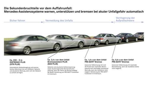

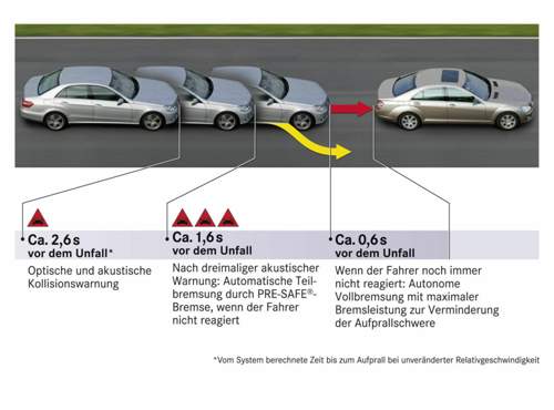

Distronic/PreSafe-Frage:
Ab welcher Entfernung fängt das PreSafe an zu kreischen wenn einem ein Hindernis entgegenkommt?
@AndyW211320 schrieb am 5. März 2017 um 10:17:32 Uhr:
Wieder eine Frage:Nun habe ich ja einen 12V-Sauger von B&D für die Fuhre angeschafft. Nach paar Minuten saugen (mit Zündung an) verweigert mir die Fuhre den Strom. Es bleibt nur den Motor laufen zu lassen. Nunja der V8 ist so leise das es die Nachbarn nicht groß merken 😁, aber sehr umweltgerecht ist das nicht.
Kann mir nicht vorstellen das es hierfür eine Lösung gibt.LG Andy
Logisch, das intelligente Bordnetz schaltet die Versorgung der Steckdosen ab wenn zu viel Strom entnommen wird. Batterieschutz!
Du kannst auch direkt an die Batterie oder die Steckdose auf Dauerstrom umpinen. Ich glaube die für die hinteren Sitzplätze (in der Mittelkonsole) hängt am SAM Rear, die kann man auf Klemme 30 legen.
@AndyW211320 schrieb am 5. Mai 2017 um 15:26:55 Uhr:
Distronic/PreSafe-Frage:Ab welcher Entfernung fängt das PreSafe an zu kreischen wenn einem ein Hindernis entgegenkommt?
Hängt von deiner Geschwindigkeit ab. 😉
Aus den alten Pressebilder hatte ich folgende Info:
Akustische und optische Warnung 2,6 Sekunden vor dem Aufprall, ohne Fahrerreaktion erfolgt eine Sekunde später eine Teilbremsung inkl. Warnung und eine Sekunde später kommt dann die Vollbremsung.
Hmmm. Also ein entgegen kommender Geisterfahrer würde dann nicht zeitig genug erkannt werden. 500m wären da nicht schlecht.
Das System hilft Auffahrunfälle zu vermeiden bzw. die Aufprallgeschwindigkeit zu reduzieren.
Wo die Grenzen vom System sind ist hier beschrieben: http://moba.i.daimler.com/.../index.html#emotions/Sicherheit_06.html
(siehe auch den Thread zum CPA und CMS ...)
