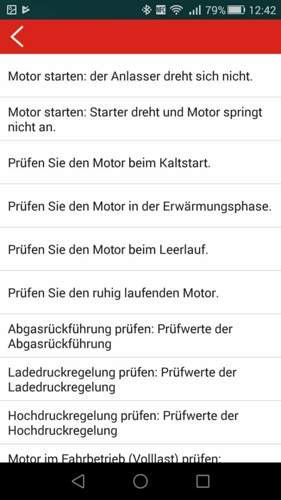

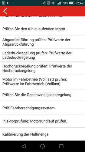

@Wambo schrieb am 10. Februar 2018 um 20:20:02 Uhr:
Wäre mal interessant, heraus zu finden ob es nun am Motor Modell, oder an der IOS/Android Version liegt ?
und noch Bilder:
Dann aber unter "Datenstrom lesen" sind andere Punkte bei mir.
Siehe Fotos- (sind auf einer Seite des Smartphones)
Kein Menü "Diesel-Partikelfilter"
Und auch in den Untermenüs nix zum Partikelfilter zu finden.
Datenstrom-lesen
Datenstrom-lesen2
