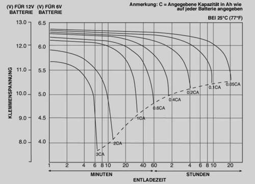

Der Innenwiderstand einer Batterie ist ebenfalls nicht konstant. Dieser ist abhängig vom Strom, der Säuredichte, der Säureschichtung/Homogenität, Plattenzustand, Plattenart. (Platten-/Gitterwiderstand), Übergangswiderstand Säure<->Gitter, Säure-/Elektrolytwiderstand. Also faktisch kaum vorhersagbar.
Dennoch geht es mir nicht um die Stromstärke und die rechnerischen Amperestunden. Es geht um chemische Vorgänge (Reaktionsgeschwindigkeit, Verarmungszonen) und Nennkapazitäten. Die Nennkapazität einer Bleibatterie ist nicht konstant. Sie ist abhängig von der Temperatur, Stromstärke und und und.
Eine verdopplung des Stroms verringert die entnehmbare Kapazität um ca. 15-20%.
Beispiel: 100Ah-Batterie
@1A = 100Ah, @2A = 80Ah, @4A = 64Ah, @8A = 51Ah, @16A = 41Ah, @32A = 32Ah, @64A = 26Ah, @128 = 21Ah, @256 = 16Ah
Dies bezieht sich auf eine voll geladene, intakte Batterie bei 25°C... Bei tieferen Temperaturen wirkt sich dies noch dramatischer aus! Bei -20°C hast du eh nur ca. 25% Kapazität zur Verfügung. Bei hohen Strom wird daraus schnell nur noch ~10% der Nennkapazität.
Ich habe mal ein Bild einer Notstrombatterie angehängt. Diese Art Entladekurven gibt es auch für andere Bleibatterien.
Auf dem Bild ist gut zu erkennen, das schon ein Entladestrom von 3C zu einer Entladezeit von unter 10 Min. führt. Und das bei +25°C! Jetzt mach mal -25°C raus. Dann bist du bei kaum 2-3 Minuten!

Entladekurve
