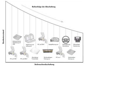

Genau das meinte ich, als ich ihn Probe gefahren bin damals war die Batterie so leer das Quick Heat etc abgeschalten waren...selbst das Radio verweigerte den Dienst.
Das halte ich für ein Gerücht.
Mit Sicherheit kein Gerücht sondern bittere Realität. Kannst dich gerne mal in das Thema Energiemanagment reinlesen wie so etwas funktioniert.
Die Abschaltung von Komfortverbrauchern
Bei eingeschalteter Zündung oder aktivem Generator (laufender Motor) wird das Bordnetz vom Bordnetzsteuergerät
als sehr kritisch eingestuft, wenn die Spannung der Bordnetzbatterie für eine bestimmte,
verbraucherabhängige Zeitspanne unter 12,2 Volt liegt.
Als Folge werden Komfortverbraucher nach Priorität von ihrem Steuergerät abgeschaltet.
Ist ein Verbraucher nicht eingeschaltet, wird er übersprungen und der nächste abgeschaltet.
Auf dem Bild sieht man die Reihenfolge wie sie abgeschaltet werden.
SVEAGLE
Energiemanagment

Auf dem Diagramm ist bei den Sitzen "Lüftung aus" beschrieben. Damit ist die Sitzbelüftung gemeint? Bei meinem Managmentsystem ist die Fahrzeug-Lüftung mit als letztes dran! Bzw. wird nur auf ca. 75% runter geregelt. Wagen läuft aber Scheiben dicht, wird so vermieden. Auch die elektrisch beheizte Frontscheibe schaltet sehr sehr spät weg. (Heckscheibe geht dann schon lange nicht mehr!)
Klimaanlage und Lüftung lassen sich trotzdem noch mit voller Leistung aktivieren, wenn ich den Knopf drücke, der die Frontscheibe frei pusten machen soll. (So ne MAX-Defroster/Antibeschlag-Funktion!)
