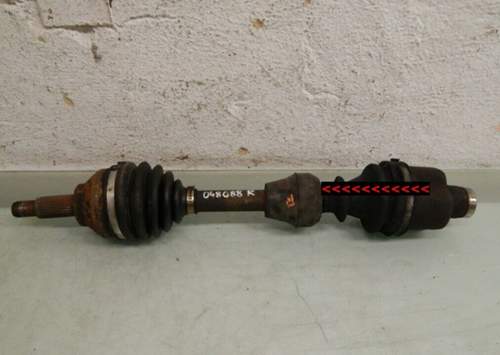

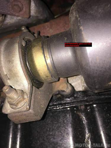

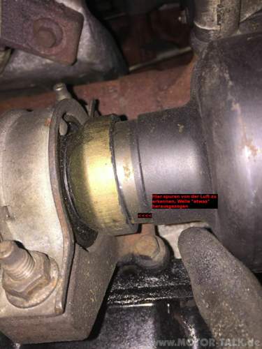

Dann stellte ich Spiel am Kupplungsstück der rechten Antriebswelle fest (Für mich etwas viel) und habe erstmal eine Kulanzwelle erhalten vom Verkäufer, weil diese ja erst 1-2 Monate alt war.
Bei dieser NEUEN Welle stelle ich auch Spiel fest. Parallel habe ich 4 neue Injektoren eingebaut und diese bei Ford anlernen lassen, ich habe denen gesagt, schaut mal, ob ihr was findet, was für Vibrationen bei 80-120km/h sein könnte, da fanden die auch das Spiel am Kupplungsstück zu viel und sagten, da stimmt was mit der Verzahnung nicht.
Auch beim Schrottplatz stellte ich sehr starkes Spiel fest (War aber ein Mondeo mit 400.000km Laufleistung)
Nun habe ich von einem anderen Verkäufer eine andere Zwischenwelle bestellt und von einem anderen Verkäufer eine andere Antriebswelle.
Ergebnis:
Zwischenwellen sind alle gleich und kommen aus Frankreich....
Antriebswelle ist eine andere aber stelle auch dort Spiel fest.
Also daher die Frage:
Wie viel Spiel auf dieser Verzahnung ist normal? Ist überhaupt Spiel normal ?
Für mich ist es doch eine Kraftschlüssige Welle, axial mag ich Spiel zur Not durchgehen lassen, aber radial?
Was meint ihr ? Ich kann mir die leichten bis mittleren Vibrationen nur von der Antriebswelle herleiten ...

Da darf axial spiel sein (Getriebe <-> Rad), aber vertikal nur ganz wenig.
Ich hatte den Mist auch und so ziemlich alles gewechselt.
Was sagt denn das Zwischenlager? Ist da auch spiel?

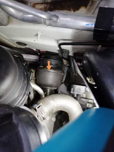

Noddel mal am Ausgleichgetriebe (der dicke mit Faltenbalg nahe des Zwischenlagers.
Wenn da Spiel ist hoch und runter, dann bekommst üble Vibrationen.

Nach meiner Meinung ist dieses Spiel nicht normal, denke aus diesem Grund ist beim Nachfolger Mondeo (MK4) die rechte Welle auch eine komplette Einheit geworden.
Natürlich wollte ich diese tauschen, aber, ich mache diese Arbeit doch nicht 10Mal, ich muss doch vorher wissen, ob ich bei der Zubehör Grütze bleibe oder doch was anderes suche und evtl. eben das gleiche erlebe oder nicht.
Mein Wunschdenken ist doch eigentlich folgendes:
Das einige einfach mal unter ihrem Mondeo am Übergang von der Zwischenwelle zur Antriebswelle mal schauen ob die da viel Spiel haben oder so gut wie gar keins.. Ich habe halt keine Referenzen mehr, dummerweise habe ich meine alte Antriebswelle nicht mehr, die zuvor original drin war....
