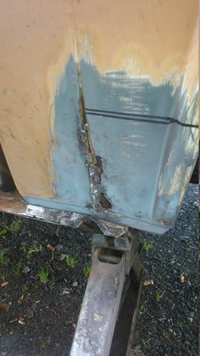

Habe mir am Wochenende einen T3 Camper angeschaut, der meiner Meinung nach schon einigermaßen rostig war. Er ist auch entsprechend günstig, was ja okay ist, aber ich kann eben schlecht abschätzen wie rostig "zu rostig" ist. Ich will ja auch nicht gleich nach 1,5 Jahren einen wirtschaftlichen Totalschaden erleiden.
Hier meine kurze Zustandsbeschreibung:
- Nahtrost an mehreren Nähten, Lack schon leicht aufgequollen (siehe Bilder)

Was meint ihr zu den Bildern? Macht die Karosserie es noch einige Jahre oder ist da akuter Handlungsbedarf geboten, wenn ich den T3 kaufe?

Wenn es der erste Rost wäre, dann muss man schon fast damit leben. Einen rostfreien T3 wird man auch in der Preisklasse kaum noch finden. Aber hier hat einer nicht nur schon mal ausgebessert, sondern gleich großflächig die Fugen weggespachtelt. Das geht überhaupt nicht und meistens sind dahinter Löcher. Gleichzeitig lässt das tief blicken, wie viel Ahnung der Verkäufer vom T3 hat. Wenn der Rest der Wartung genau so ist, dann gute Nacht. Diesen Bus muss man nicht aus der Nähe gesehen haben, es sei denn man sucht einen Teilespender oder plant eine Vollrestaurierung. Dafür müsste sich aber am Preis eine Menge ändern.

Hi Jonas,
diese Bilder sind nicht sonderlich aussagekräftig, um Dir den Kauf des Busses zu empfehlen. Diese Rostmenge ist sicher beherrschbar, jedoch ist die große Frage, wie es unter dem Wagen aussieht. Auf dem zweiten Bild ist ja schon das Trauerkleid (Schwarze Unterbodenfarbe) unten an der Karosserie erkennbar. Ich würde mit dem Wagen einfach mal zu einer kleinen Werkstatt fahren und den Meister um eine kurze Einschätzung bitten. Damit meine ich kein VW-Autohaus, denn für die ist meist jeder Wagen nach 10 Jahren nur noch Schrott, sondern einfach eine Tankstelle mit Werkstatt oder so ein kleiner Krauter, den man in jeder Stadt hat. Wenn Du dem 20 Euro gibst, hast Du dann ein gutes Bild. Gerade für Anfänger lohnt sich eine solche Investition auf jeden Fall. Der Mann kann dann gleich mal einen Blick auf das Fahrwerk legen, dass bei vollausgebauten Campern auch gerne mal ein paar Macken hat.

Nur zwei Bilder ist wenig aussageklräftig. Für mich sieht es so aus, als ob die Nähte schon mal überspachtelt wurden und nun der nicht oder nur mangelhaft entfernte Rost wieder durchschlägt.
Dies richtig und dauerhaft zu beheben bedeutet erheblichen Aufwand. Dabei kann und wird wohl noch so manche andere Baustelle sichtbar werden!
Für profimäßige Hobbyschrauber mit entsprechender Ausrüstung, viel Zeit und Geduld sicher kein Problem. Der angedachte schnelle Urlaub muss aber entweder vor der Restauration erfolgen oder wird wohl in Folge dieser möglicher Weise für längere Zeit mit diesem Fahrzeug entfallen müssen.

Hallo Jonas,
zumindest der Nahtrost unter der Tür dürfte einigen Aufwand bedeuten. U. U. sind da Blech- und Schweißarbeiten erforderlich. Sah bei meinem T3 etwas milder aus. Trotzdem stellte sich nach einer kleinen "Stichprobe" mit Schraubenzieher und Stemmeisen heraus, dass das Blech und die Innenbleche voll durchgerostet waren. Mussten dann passende neue Bleche fertigen und einschweißen. War ein ziemlicher Aufwand. Haben diese außerdem gut versiegelt. Außerdem auch mal Bereich um die Gurtbe festigung neben dem Sitz quecken. Ist bei solchen Rostspuren meist auch betroffen. Auch die anderen
rostigen Nahtstellen bedeuten sicherlich nicht einen unerheblichen Aufwand. Der geforderderte Preis
ist sicherlich überzogen. Soweit du die Restaurierung dann auch nicht selbst durchführen kannst bzw.
einen guten Schrauber hast, der dies für die erledigen kann Finger weg. Für einen "guten bzw. befriedigenden Camping - T3 solltest du schon mit einer Investition ab ca. 10.000 - 12.000 € rechnen.
volle Zustimmung. Das ist kein Kantenrost mehr, das sind großflächige Durchrostungen. Da gibst Du lieber das doppelte aus und kaufst einen rostfreien Camper - gemacht wird dieser nämlich auch so viel kosten. Den Bus würde ich nur als Restaurationsobjekt anfassen und dazu passt der Preis nicht.

ich will dir nicht die Lust auf einen Bus nehmen aber:
Was nützt dir die schönste Einrichtung wenn der Rest gammelig ist.
Die Bilder sagen schon alles.Darunter ist große Baustelle.Ich weiß wie es drunter aussieht,habe es hinter mir.
Außerdem ist der Preis völlig überzogen.
Wenn du nichts selber machen kannst,wird es ein Fass ohne Boden.
