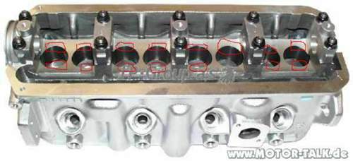

Servus
wenn du schon den kopf machst und später im sinn hast eine andere nocke einzubauen bearbeite die kante zu den hydros ( wo die hydros reingesteckt werden ) denn wenn du dann die andere nocke einbaust die einen größeren hub hat könnte die anstehen
einfach die rot markierten kanten auf dem bild mit dem dremel etwas wegnehmen
gruß sony8v

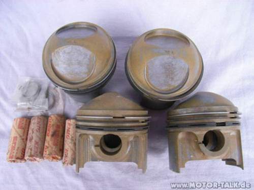

Hab jahrelang die 105er Alfa - Motoren gemacht, die Köpfe hab ich (fast) immer gleich von 112 mm (wenn noch orig.) auf 111 mm bringen lassen, Verd. damit ziemlich exakt von 9 auf 10:1
Ausnahme: einen 1,3er (8,5:1) hab ich (nach ausmessen) auf 110,65 mm machen lassen (- 1,35 mm ! ), ließ sich einwandfrei montieren und durchdrehen . . .
ab 1500 U/min war dann aber ein leichtes "tickern" zu hören 😕
Der Durchmesser an der Dichtseite des halbkugelförmigen Brennraums wurde ja etwas kleiner, und durch die Wärmeausdehnung und/ oder die Zugspannung auf dem Pleuel kam dann der Kolben leicht gegen diese Kante. Kopp runter, Kante angefast und alles war bestens. Die 02er BMW Motoren vertrugen max. 0,3 mm. !
Opel CIH - Motoren waren zwar auch ganz schmerzunempfindlich 😁 aber man hat einfach `n 17er Kopp auf`n 19er Block gesteckt, bzw `n 2,5er auf`n 2,8er 😁
Beim Alfa ließ sich der Block ja nicht "planen" wegen der Stehbolzen Für ZK und der nassen Buchsen.
Also pauschalisieren is nich 😁
Wundert mich aber trotzdem daß es keine Maßangabe für "Originalhöhe" geben soll.
MFG
105-block
Pistone-1-3
