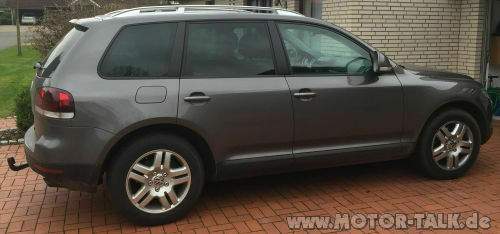

Ja, Danke für den Hinweis: V6 TDI, 239 PS Erstzulassung 09/2009. Modellpflege 2010!

Vergessen habe ich: Das Fahrzeug hat Luftfederung, Reifen sind vom Werk, Standard VW.
@rdennis [url=http://www.motor-talk.de/forum/wie-verbrauch-reduzieren-
Was ist Standard-VW? Es gab ab Werk 17 - 20 Zoll!
Welches Getriebe hast du? Automatik oder Schalter?
