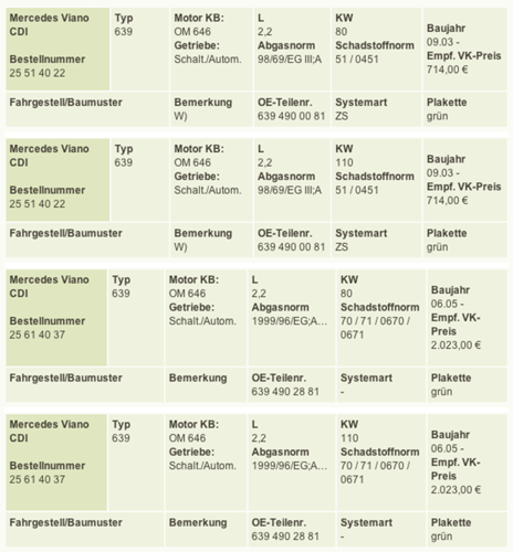

2. Gibt es eine möglichkeit die Vaneo Diesel mittels Nachrüst DPF auf grüne Plakette umzurüsten??
Ca. 30 Sekunden Suche im Netz hätte dich zu Twintec und der folgenden Übersicht gebracht (siehe Anhang). Bei anderen Anbietern wie HJS (Cityfilter) gibt es ebenfalls Partikelfilter.

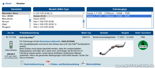

Oh, ja sorry, da hab ich mich bei Twintec verlesen. Die haben in der Tat nichts (wobei man mal anfragen könnte, was mit den Filtern für die alte A-Klasse ist).
Aber bei Cityfilter warst du wohl auch nicht gucken?
Die haben auch für den Vaneo Partikelfilter. Ist allerdings nur ein Teil-Austauschsystem, d.h. du musst die 5 Jahre / 80tkm beachten.
Bildschirmfoto-2010-01-25-um-13-08-44
1. Die Torxschrauben der Lecuhteneinheit lösen. Dann die Heckleuchte nach OBEN schieben. Dabei aufpassen, da die Leuchte sehr nache am Lack vorbeischrammt. Also ein bischen mit gefühl in den Fingerspitzen arbeiten.
2. Ich habe den HJS Cityfilter verbaut incl. dem neuen Oxikat. Somit ist die Laufleistung makulatur. Allerdings hörst Du anschließend deinen Turbolader etwas mehr pfeifen, zumindest ist das bei unserem Vaneo und bei meinem Nachbar genau so. Kostenpunkt waren bei mir vor ca 2 Jahren ca 550.-€. Verbruachsmäßig habe ich keine Veränderung festgestelt.

Mit dem DPF bekommt man die grüne Plakette, das kann man aber auch auf den Seiten der Partikelfilter Hersteller ganz gut nachlesen, da stehen die Umrüstungen und die erreichbare PArtikelminderungsstufe.

Als ich den Filter nachgerüstet habe, gab es in der Produktbeschreibung bei HJS keinen Hinweis auf den Tausch des Vorkats. Jetzt steht das mit drin. Somit habe ich Dich an dem Punkt wohl falsch informiert. Schau mal bei hjs.com nach. Dort findest Du eine Liste der DPF. Man kann wohl mittlerweile direkt bestellen. Der DPF kostet 499.-€. Sorry, aber was den Tausch des Vorkat angeht, war ich falsch informiert, da der DPF von HJS als Kombisystem (Oxikat + DPF in einem Topf) verkauft wird.
Gruß Andreas
Falsch. Der Partikelfilter kostet 499€
zzgl. MWST
Das stimmt zwar, aber das entscheidende ist der vorgeschaltete Kat. Cityfilter macht das leider etwas umständlich. Einfacher ist es bei Twintec, da benennt man die Partikelfilter gleich nach der Art des Auswechselns (Zusatz-, Austausch und Teil-Austauschsystem). Demnach ist der Partikelfilter von HJS für den Vaneo ein Teil-Austauschsystem.
