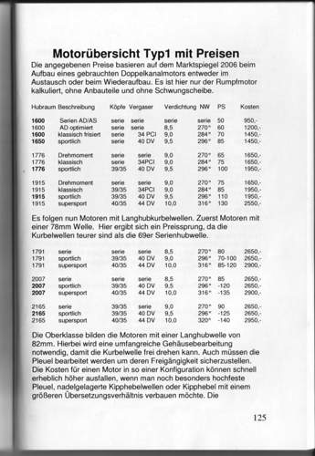

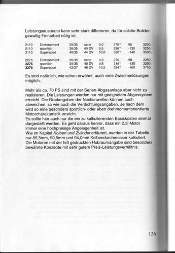

Hier mal eine kleine Übersicht.
Das sind Rumpf-Motoren.
Für den Kompett-Motor musst Du den Preis etwa verdoppeln oder verdreifachen, wenn Du alles einrechnest, wie z.B. Ölkühlung und Auspuff.
Über Kosten am Fahrwerk kann man erst etwas sagen, wenn Du Dir eine bestimmte Motor-Größe rausgesucht hast. Dann ist es davon noch abhängig, ob Du alles eintragen lassen willst und was Dein Wagen für ein Datum der ersten Zulassung hat.
Motorbauphilosophie-seite125
Motorbauphilosophie-seite126
Hmmm, so in etwa 100-150 Euro pro PS, je nach Ausbaustufe und Basis.
