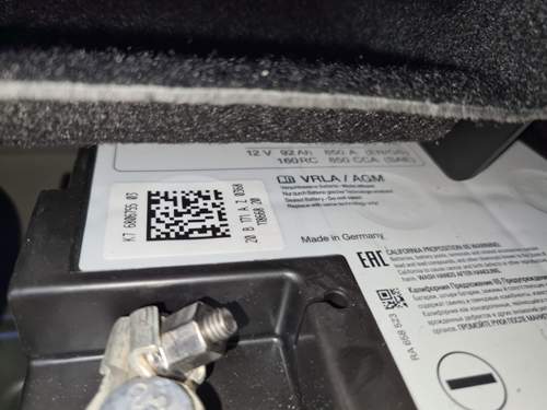

Die Batterie befindet sich mittig unter dem Kofferraumboden. Der Bodendeckel ist nicht befestigt, liegt einfach drüber, den man mit Fingernägel hochheben kann. Dann siehst du den großzügig freien Raum, der früher für das Notrad verwendet wurde, da befindet sich die Batterie.
Kannst du mal übrigens berichten vom welchen Hersteller die Batterie ist? Meine ist vom Sebang, 92Ah.

Wäre das bei 320i Touring. Du brauchst einen flachen Schrauberzieher, um die Pins von den zwei Befestigungen der Verkleidung zu ziehen. Die Batterie ist under dem Staufach von dem Sichtschutz
92 Ah bei 320i
