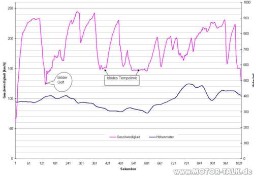

Thema Messungen: Eine flache Autobahn ist nicht immer genau flach, hat halt manchmal etwas Steigung oder Gefälle.
Ich nehme für GPS Messungen das Programm GPSTuner am PDA – da kann man seine Tour aufzeichnen (incl. Höhe) und hinterher auswerten. Ist mir etwas zu stressig bei >200 km/h die Zahlen auf dem Navi abzulesen! 😁
@Vercetty: die Messung im Anhang entstand ebenfalls auf der A4 Richtung Erfurt 😉
