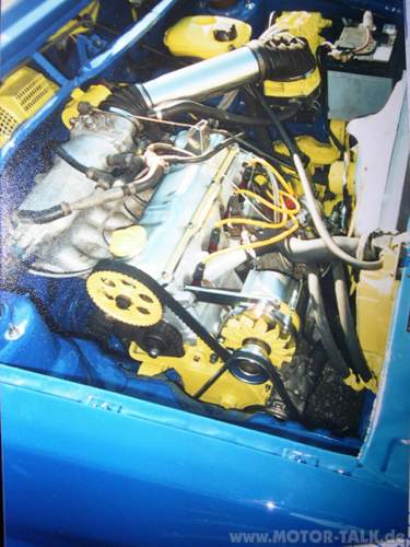

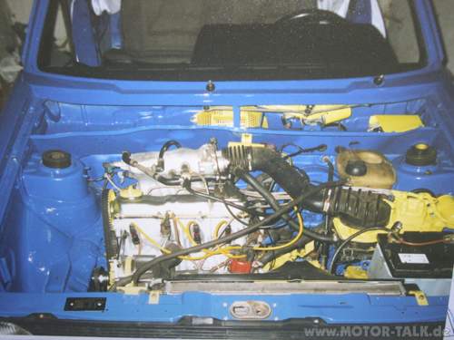

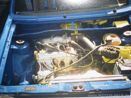

Der Meinung bin ich mittlerweile auch, das es Recht unreine Teile sind. Überall Ecken und Kanten und dann noch alles in rau... Habe euch hier mal eines meiner "wie du es nennen würdest" Zeitverschwendungen fotografiert 🙄😁
Bei einer dezent schwarzen Lackierung hätte ich Dir zugestimmt.
Schwarz wär eine schöne alternative. Vorallendingen nicht so schmuzempfindlich 😁

Hättest du anstatt des Fotos die Farben aufgelistet, hätte ich dich wohl für verrückt gehalten...🙄
Benutzt ihr ganz normale hitzebeständige Lackfarbe ausm Baumarkt oder Autozubehör-laden?
Hat hier keiner eine vorliebe zu irgendeiner Marke wie z.B Motip ..oder wie nochmal heisst..
Denn Lacke gibbet viele...
ist normaler lack, acryllack für die Spritzpistole , und eine schicht klarLack 😉
ist billiger als in Dosen 😉
und die schichtdicke ist natürlich deutlich besser als bei dosenlackierungen.
