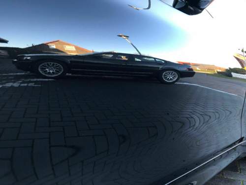

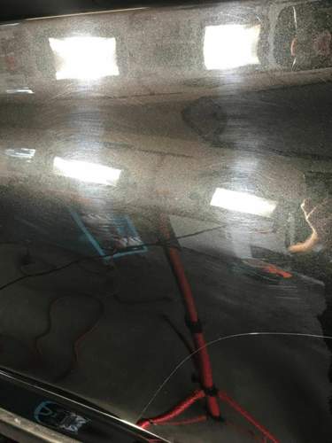

Bei der Autopflege gilt ohne Fleiß kein Preis. Die SB Wäsche hilft da wirklich leider wenig. Erst mal muss eine wirklich gründliche Handwäsche mit der zwei Eimer Methode gemacht werden. Danach wird mit Reinigungsknete die hartnäckigen Ablagen beseitigt. Nach einer gründlichen Trocknung erfolgt die Politur und hier geht meiner Meinung nach nichts an einer Maschine vorbei. Zuerst einmal mit etwas gröberer Politur und dann noch mal ein Durchgang mit Hochglanzpolitur. Zum Abschluss dann ein hochwertiges Wachs dünn auftragen und die Reste wieder abnehmen. Das auch noch mal wiederholen und schon spiegelt der Lack. Insgesamt kann man dafür 2 Tage ansetzen und die Materialkosten liegen bei etwa 1000 Euro inklusive vernünftiger Poliermaschinen. Alternativ zum Aufbereiter gehen. Kostet dort auch so um die 800 Euro wenn es halbwegs gut sein sol. Hier mal 2 Bilder von meinem M4. Erstes Bild zeigt die Ausgangslage (wohlgemerkt es war ein Neuwagen!!!) das letzte Bild zeigt das Ergebnis von 3 Tagen Arbeit.

Wenn Du dann mal so eine Basis hast langt einmal die Woche eine Wäsche mit der 2 Eimer Methode und Du hast ein glänzendes Auto. Nach einem Jahr etwa muss wieder Poliert werden...

WOW Hammerpolitur
Welche Produkte hast du für dieses Ergebniss benutzt?
Ich nehme Swissvax und bin eigentlich extrem zufrieden damit aber so brutales Ergebnis hatte ich noch nie.
Habe allerdings keine Maschine, poliere nur mit Hand.
Für die Grobpolitur nehme ich Menzerna und für das Feine sowie das Wachs nehme ich Zymöl. Das Ganze mit einer Flex Poliermaschine und einer kleinen Proxxon für die Feinarbeiten.
Der Zustand auf dem ersten Bild ist schon krass, aber mir nicht unbekannt. Hatte meinen ehemaligen mal bei der Lackierung und anschließend ein ähnliches bzw noch deutlich schlimmeres Ergebnis. Anstatt dies dann zu reklamieren hatte ich damals lieber selbst Hand angelegt, damit die Sache swirl- und kratzerfrei geworden ist.
Sagenhaft was manche Autohäuser so abliefern. 🙄

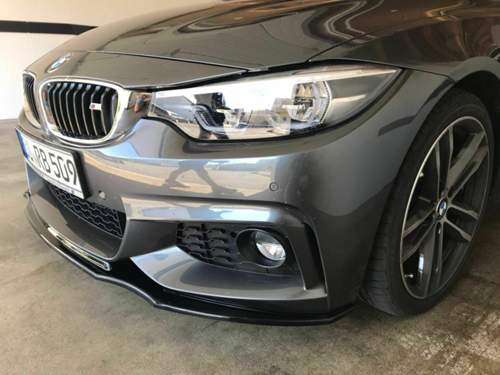

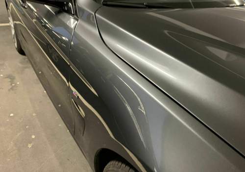

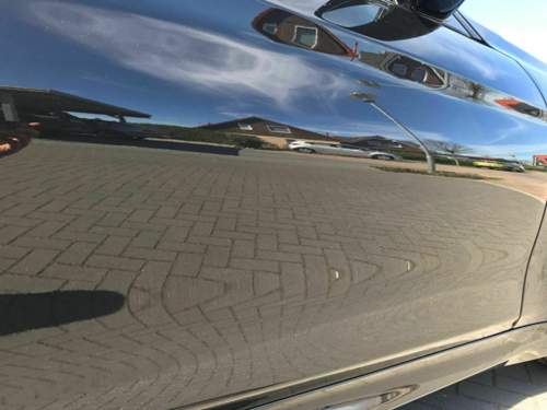

Habe mal hier drei Bilder angehangen, welche ich vor 30 Minuten aufgenommen habe. So sieht der Wagen aktuell aus. Heute Nachmittag in der SB Anlage sauber gemacht und danach etwa 30km auf Autobahn gefahren.
Kann man anhand der Bilder eventuell den aktuellen Zustand ein wenig einschätzen, so dass man sagen könnte ob ich den professionell aufbereiten müsste bzw machen lassen müsste, oder ob ich selbst langsam rein steigen kann in das Thema?
