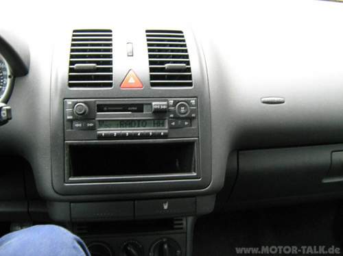

Den Handschuhfachdeckel gab es erst im Herbst 2000, mit dem dreieckigen Warnblinkschalter oben im A-brett.

ich habe den 1,7sdi college. bei mir sind auch die außenspiegel etc. in wagenfarbe. sind elektrisch verstellbar. habe ein handschuhfach, die die ablage mit einem getränkehalter und die warnblinkanlage oben in der mitte. easy entry und 2 geteilte, umklappbare rücksitze mit aufbewahrungsfächern neben jedem sitz. servo habe ich, abs nicht :-( achja, ich hab ne sitzheizung ;-) meiner is baujahr 12/2000.
