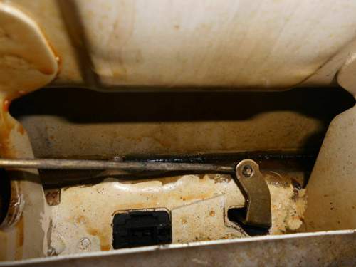

Leider ging meine Hecklappe heute Abend auch nicht mehr auf.
Ich werde morgen also wohl auch mein Glück mit dieser Fingermethode😁 versuchen müssen.
Sind die Teile für den Schließmechanismus beim 🙂 eigentlich noch lieferbar?
Ich kann noch nicht sagen, was genau kaputt ist.
Mein Verdacht liegt bei irgendeinem Plastikteil.
Irgendwo habe ich noch das Gestänge von meiner Austauschheckklappe rumliegen. Melde mal, was kaputt ist, dann gehe ich auf die Suche. 🙂
Danke Hans
Sofern das angesagte Sauwetter es zulässt, werde ich morgen nachsehen.
Heute Morgen lies sich die Heckklappe seltsamerweise wieder öffnen.😕
Da wird wohl was verharzt gewesen sein.
Am Gestänge und dem Schließdrücker seltsamerweise keine Beschädigung zu erkennen.
Alles schön mit Graphitöl geflutet und wieder drauf mit der Verkleidung.
Seltsam
Dsci0015
Dsci0014

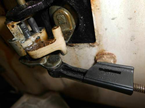

Moin moin,
ist zwar schon 5 Jahre alt hier, aber egal! Wenn die Stange auf dem zweiten Bild des vorherigen Posts rausgeht, dann hat man Geburtstag, kann ich euch flüstern. Bei mir waren schon 2 Plastikhaken am Ende der Stange an diesem weißen Plastikding abgebrochen. Ist der ab, kriegt man die Klappe nicht mehr auf. Denn die Innenverkleidung der Heckklappe kriegt man heile nur ab, wenn man die ganze Kappe auch auf kriegt. Keine Ahnung, warum VW das so konstruiert hat. Da hätte man einfach nur einen Metallhaken dran machen müssen, statt die Schwachsinnskonstruktion mit diesem Plastik teil. Ich habe da jetzt stumpf was drangelötet... Damit passiert das dann nicht.. Guckt euch das Bild an.
Beste Grüße,
Dennis
@Denitdm schrieb am 26. Feb. 2021 um 17:50:31 Uhr:
Vorausgesetzt, die Lötung hält! Das hätte ich zumindest hartgelötet.
Mfg
Sollte... hoffentlich.. ich war da mit ner Zange bei. Kriegt man nicht ab. Und auf der Schraube selber liegt kein Druck. Die verhindert nur, dass das Gestänge seitlich wegrutschen kann.der Druck liegt beim Zug auf dem abgeknickten Teil der Stange selber.
