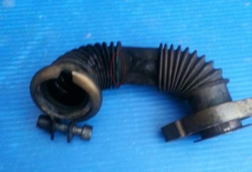

bei meinem Astra Twintop 1,9 CDTI (150 PS) ist der Schlauch (rot eingekreist - siehe Bild) am Turbo kaputt.
Z.B. unter Vorwärmschlauch habe ich nicht viel gefunden. Kennt jemand den genauen Begriff und ggfls. auch die Opel-Teilenummer?
Das angehängte Bild habe ich hier im Forum gefunden.
Es wäre prima, wenn mir da jemand helfen könnte.
Liebe Grüße
Jenny
Turbo02
GM Teilenummer: 55202704
Opel Katalognummer: 58 51 405
KUEHLUNGSROHR, ABGASRUECKFUEHRUNG

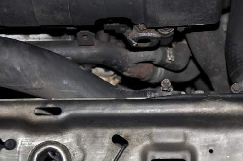

Wenn das da nicht alles so tierisch eng wäre, grrr. Ich gehe jetzt mal Foto machen. :-)
Dsc-0332
Dsc-0330
Das ist ja das Problem- auf den Bildern sieht man nichts 🙂
Du muss die Kontiren vom Krümmer mit der Hand abfahren (aber bitte nur wenns abgekühlt ist).
Zumindest siehste aber wie eng und verrußt das ist. Wenn unser Freund seine Bühne hat, dann wollen wir mal drunter gucken. Mal sehen, ob man da mehr sieht. Denn da kann man nur mit Kinderhänden dran oder wenn man sich das Fleisch von den Knochen kokelt, aber dann fühlt man auch nix mehr. Ich schau mal, wie ich das Problem lösen kann. Trotzem vielen, vielen Dank für die Hilfe!

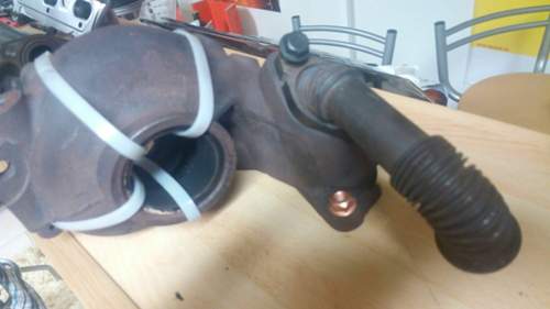

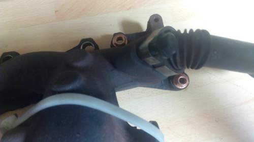

Ich bin gerade runtergegangen in die Werkstatt und habe ein Paar Bilder zur besseren Anschauung gemacht.
Es ist quasi draufsicht von vorne, wenn man quasi durch die Stoßstange und Kühler schauen könnte.
Es sollte exemplarisch so sein, wie auf dem 1. Bild, man sollte beide Mutterköpfe sehen bzw. tasten können (restliche muss man sich dazu denken)

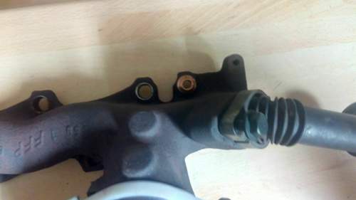

Wenn es so ist, wie auf dem Bild 4, also oben spürt man die Mutter und unten spürt man ein Loch oder ein Stück Bolzen, dann ist es blöd.

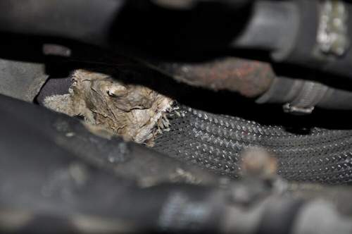

Dein Wellrohr mit dem Flansch kannst du auf Bild 5 sehen.. Deswegen glaube ich nicht, das es kaputt ist, an der Stelle mit dem Rußaustritt kann eig. außer Dichtung nichts kaputt gehen.
Unteres Mutter soll fühlbar sein
