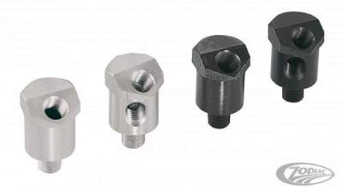

Wie nennt man solche Schrauben?
Harley-Davidson FXS Softail
Hallo Leute!
Wollte heute einen zusätzlichen Öldruckmesser montieren.
Leider waren die Schrauben für die Befestigung des Schlauches absolut nicht zu gebrauchen.
Weiß jemand eventuell wie man diese Schrauben nennt?
Man kann damit den dünnen Verbindungsschlauch befestigen bzw. fixieren.
Danke für Infos!

Jetzt mal eine Frage zu diesem Ölmanometer. Ich hab mir das Teil bei Phönix Cycles bestellt, was mich daran etwas verwundert das es keine Öffnung unterhalb des Manometers gibt, da müsste es doch einen Zugang für das Öl geben, oder sehe ich da jetzt etwas falsch? :?
Es müsste doch normalerweise so wie auf dem angehängten Foto aussehen, oder?
Vielleicht ist da nur so eine Art Sicherungsschraube drin. Ich muss das alles nochmals checken.
Hab jetzt ein Bild 2 im Internet gefunden, dass genau dem entspricht, welches ich gekauft habe.
Also dieses Loch ist fast nicht zu sehen.....

Dieses Loch erfasst trotzdem den Öldruck!
Ich habe einen solchen Anschluß wie auf Bild 1
