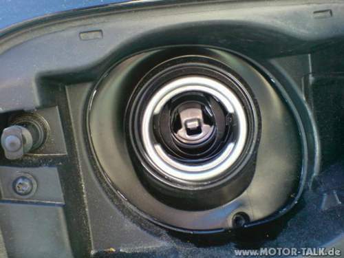

Meine Schwester hat vor längerer Zeit Diesel im Kanister gekauft.Sie dachte, jetzt könnte sie mal die Kanister leer machen.Man kann aber um keinen Preis mit der Plastikbefülstüze befülen. Jegliche fumelei nicht erfolgreich gewesen.Muss man jetzt schon Audi Kanister kaufen?Vielleicht hat ja einer einen guten Rad.

Kann sein das der der Falschbetankungsschutz ein Strich durch die Rechnung macht?
Jetzt mal schärze bei Seite.
Es ist irgendeine Sicherheit beim befühlen und das verdammte Ding geht nur beim richtigen Rüssel auf der Tanke auf.
Ein normaler Rüssel vom Baumarkt mit Kanister geht nicht.
Mein Vater hat einen alten Audi A4 und das geht.
Es ist eine Sperre vorhanden.Es ist vielleicht Diebstahlschutz,keine Ahnung.Werde das mit der Flasche probieren und das andere Forum mal durchlesen.
So sieht das aus
Tank
das ist der Fehlbetankungsschutz. Dafür gibt es wie oben schon verlinkt einen kleinen Trichter beim Freundlichen. Wenn man öfters mit Kanister tankt, dann kann man den Fehlbetankungsschutz auch entfernen (lassen) ...

Original geschrieben von Volvo S 60 R
So sieht das aus
sieht aus wie ein integrierter Bierflaschen öffner😁😁😁😁😁😁

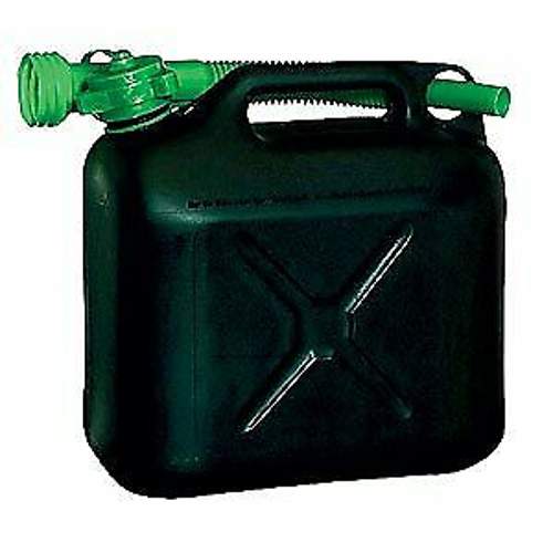

Also ich verstehe das Problem wirklich nicht. Ich habe genau diesen Billig-Kanister mit Rüssel für 5,99 aus dem Obi und dieser Rüssel ( heute früh extra noch einmal probiert, weil an meinem dritten 8K bisher nicht benutzt - nur den beiden Vorgängern ) geht trotz dieser Klappe im Tankstutzen problemlos einzustecken und damit ist der Tank über den Kanister zu befüllen. Was macht Ihr ?
Benzinkanister
Hast du schon den Fehlbetankungsschutz drin? Ich habe den noch nicht.
wenn der Durchmesser des Rüssels nicht der "Norm" entspricht, passt er nicht durch den Fehletankungsschutz...
