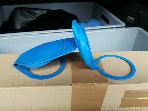

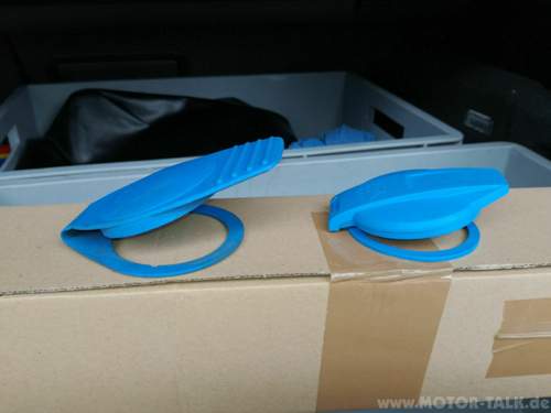

Mich hat es die längste Zeit schon immer gestört, das dieser Deckel beim Nachfüllen immer zu klappt.
Bin dann durch Zufall im VW Passat 3C Forum fündig geworden.
Habe heute den Deckel des Waschwasserbehälters bei unseren 3 Autos (siehe Signatur) nachgerüstet, paßt perfekt!
Der Vorteil des neuen Deckels ist, das er beim Einfüllen auch offen bleibt.
Der Originale klappt beim Einfüllen gerne zu wenn man ihn nicht verkeilt oder eine 3.Hand zur Verfügung hat...

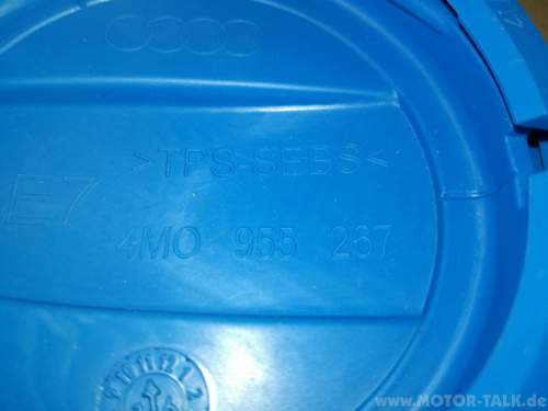

@leon93 schrieb am 5. Dezember 2017 um 19:11:34 Uhr:
endlich einen Deckel für den Waschwasserbehälter eingebaut der auch geöffnet bleibt ("4MO 955 267" vom Q7 4M).
@Buddy77 schrieb am 5. Dezember 2017 um 20:24:18 Uhr:
Teilenummer für das Sieb: "4A0 955 485" 4,11€

Sehr cool, Danke! Das stört mich auch bei jedem unserer bisherigen Autos.
Klasse. Danke.
Boah, das ist toll, DANKE.
Nicht schlecht. Braucht man für eine Umrüstung denn auch das oben angegebene Sieb?
Man kann den Deckel auch komplett samt Ring abnehmen und nachher wieder drauf stecken. ;-)

@CAHA_B8 schrieb am 13. Dezember 2017 um 16:44:56 Uhr:
Nein, braucht man nicht.
Es reicht der Deckel.
Ich hab die Teilenummer des Siebes beigefügt für Leute die vielleicht ein neues benötigen.
