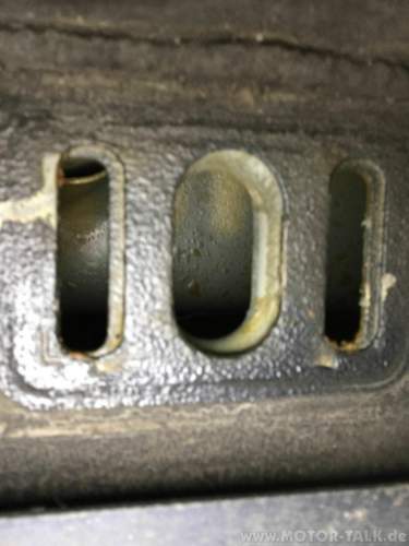

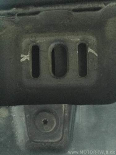

ich musste an meinem Fahrzeug die Wagenheberaufnahmen austauschen, diese waren in den Unterboden gesteckt. Hierbei wird durch das Heraushebeln der Unterboden unter den Aufnahmen minimal verkratzt.
BMW schreibt hierzu:
Korrosionsgefahr!
Lackschäden ausbessern.
Wachsschicht wieder herstellen.
Nun bin ich am Zittern..... 😁
Mit was bessere ich die Stelle denn am Besten aus? Soll ich einen Lack (welchen?) nehmen oder Bitumenspray?
Könnte ich auch einen normalen Lackstift nehmen?
Vielen Dank!

Da ja nur der Unterbodenschutz ein wenig angekratzt ist, würde ich das mit Unterbodenwachs einsprühen.
Ist das wirklich so? Oder gehen die Kratzer bis ins Metall (sieht auf Bild 1 so aus)?
Dann wäre nur Wachs Quatsch.
es gibt 4 dieser Stellen und ich meine an einer auch bis aufs Metall.
Ist ja noch keine Korrosion vorhanden. Pinsel etwas Grundierung drauf und lass es trocknen. Dann kann man vor der Montage der Aufnahme immer noch Wachs oder Fluidfilm draufsprühen.
Unterbodenschutz oder Bitumen sind hervorrafgend geeignet für verdeckte Unterrostungen, die man erst sieht wenn es zu spät ist. Diese Erfahrung habe ich in meinen früheren Rostklopferzeiten gemacht. Ich verwende an meinen Unterböden nur noch Produkte, die nicht groß unterrostet werden können. Der Vorteil ist, daß selbst bei Beschädigung die Oberfläche immer schnell abtrocknet und Korrosion sofort bemerkt wird
Falls die Grundierung angegriffen ist würde ich mit Silikonentferner reinigen ,Grundierung,Lackstift und dann UBS weil nach Rost scheint da nichts zu sein.
Wenn aber die Grundierung ok ist nur UBS vorher vielleicht noch kurz Lackstift zur Sicherheit
BMW meint es halt gut,für ein langes Autoleben

wenns wirklich kleine beschädigungen sind, reinige ich nur gründlich und sprühe dann ein klares, transparentes schutzwachs auf, so sieht man es sofort, wenns denn doch gammeln sollte. erst bei größeren verbundarbeiten wenns grad paßt, wird dann tiefergehend saniert.
oder manchmal nie, da einfach nicht notwendig😁
bei weitestgehend spritzgeschützten stellen kommt sogar nur ein klacks mike sanders drauf und gut.
klappt seit jahrzehnten. den ersten bringe ich so in 3 jahren zum H 😁
wdit: grad die bilder angeguckt - mach da keinen hermann von😉
