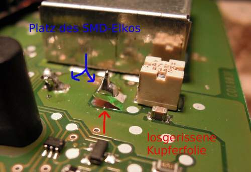

Als Aufhänger einer der anfänglich geschilderten handwerklichen Missgriffe, das wenig gelungene Hantieren an dem speziellen SMD-Elko. So‘n SMD-Elko ist putzig, weil er auch so niedlich ist, aber gleichzeitig ist er auch schmutzig: Seine Lötanschlüsse befinden sich fast zur Gänze auf seiner Unterseite, auf der er nun mal aufsitzt: Für Handlötungen ist der nicht gedacht. Aber nicht nur das Einlöten ist so‘n Spass für sich. Gerade das Auslöten kann – wenn es denn nur ausreichend „energisch“ ausgeführt wird - zu gänzlich ungutem Vorkommen führen, siehe Bild.
Dieses stammt aus meiner Vorrats-Kiste früherer Reps, und zeigt den Zustand der Platine, wie sie mich erreichte. Da hatte also der Vor-Reparateur dem Auslöten nachhelfen wollen und zu heftig und wohl auch zu früh gezogen: Die Kupferfolie ist fast ab. Wäre sie ab, ist die Platine reif für den Müllmann.
Wie das verhindern? Das besonders Schäbbige ist genannt, an die eigentliche Lötung kommt man gar nicht ran mit dem Lötkolben, weil unter Unterseite…..?!😕
Also direkt daneben löten. Is klar, aber….
….aber einerseits sind da recht große Kupferflächen und die fressen einen Haufen Hitze weg. Mit Lötkolben weniger als 50 Watt braucht man da gar nicht erst zu versuchen. Auch die Feinlötspitze für SMD-Arbeiten ist hier unpassend, während hingegen die passende fette 3,2 mm-Lötspitze das große weiße Teil - eine Spule - anlötet.😠 Und auf derselben Seite des Probs nützt es gar nichts, wenn nur eine Anschlussseite belötet wird: der Elko rührt sich dabei nicht mal um einen einzigen Millimeter.
Wie bekommt man also diesen SMD-Elko raus? Im Moment sehe ich zwei Möglichkeiten.
- Die eine wäre meine: Mit zwei Lötkolben von zwei Seiten gleichzeitig angreifen. Dann braucht man natürlich noch seine eigene dritte Hand🙁 zum Abheben des Teils, aber lass ma…, irgendwie geht das wirklich.
- Die andere wäre das Richtige für Weniger-Motoriker: ZERSTÖRUNG des Elkos. Erst mit fetter Kneifzange soviel wie möglich vom Elkos zerbeißen, und dabei sowenig wie möglich andere Bauteile auf der Platine abreißen. Dann mit feiner Spitzzange sich weiter „nach unten“ vorarbeiten, aber immer Vorsicht, nicht die Leiterbahn abreißen. Letztendlich verbleiben die Reste an den beiden Lötanschlüssen, die man dann leicht ablöten kann.
Grüße, lippe1audi
