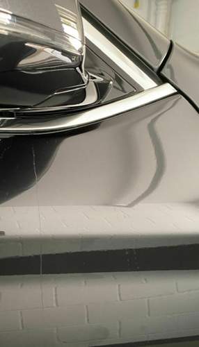

An meinem X3 in Sophistograu habe ich seit der ersten Autowäsche „Laufspuren“ unterhalb der beiden Außenspiegel. Ich habe den Wagen nach dem Waschen mit einem Microfasertuch getrocknet, allerdings läuft aus den Außenspiegeln noch Wasser nach. Das habe ich beim ersten Mal nicht abgewischt. Jetzt habe ich unter beiden Außenspiegeln eine vertikal verlaufende Wasserspur, ca. 40cm lang und 2mm breit mit Unterbrechungen, dort wo das Wasser auf dem Lack getrocknet ist. Auf Fotos nicht vernünftig zu erfassen.
Habe schon versucht mit Isopropanol/destilliertem Wasser 70%/30% die Stellen zu reinigen - draufgesprüht, ein paar Sekunden gewartet und mit Microfasertuch abgewischt - jedoch erfolglos.
Hat jemand eine Lösung parat, bevor ich am Montag damit zum Aufbereiter fahre?

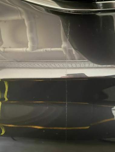

Hier mal zwei Bilder. Es geht mir um die dünne vertikale Spur.
Linke Seite
Rechte Seite

Ein wenig Erfahrung hab ich damit. Grundsätzlich kann ich dir aber schonmal sagen, dass das Problem am verkalkten Wasser liegt (zu hartes Wasser) und die Flecken kriegst du locker wieder mit Wasser raus (solange sie nicht „eingebrannt“ sind) Nie mit Putzmittel Kalk auf Lack entfernen, machst es i.d.R. schlimmer. Klar wäre ideal wenn den Lack versiegeln würdest (egal ob Nano, Wachs etc) aber ich verstehe dass man sich die Zeit sparen will.
Wie machst du es mit den Stellung der Seitenspiegeln während des Waschgangs und danach beim Trocknen? Eventuell hilfts dort etwas zu ändern.
Hab selbst auch Sophisto mit Lux. Line jedoch oberum schwarz, nicht chrom und auch ich benutze regelmässig Waschstrassen und hab dieses Problem nicht. Hab ihn noch nicht versiegelt aber werde bald mit der quartalsinterval Wachsbehandlung anfangen und dort verspreche ich mir sehr viel da gerade dunkle Lacke mit Carnauba sehr schöne tiefen erhalten und eben der schöne Effekt gegen Wasser(flecken).

Also der Wagen war drei Wochen alt und es war die erste Wagenwäsche - Waschstraße mit Hartwachs. Eigentlich gehe ich davon aus, dass der Lack eines Neuwagen ausreichend geschützt ist.
Die Spiegel sind ganz normal in „Fahrposition“.
Theoretisch müsste das Fahrzeug eine kleine Aufarbeitung vor der Übergabe erhalten haben. Aber eben auch die sind unter Zeitdruck. Hab auch schon zwei Fahrzeuge nicht abgenomen weil ich Rückstände drauf gesehen habe. Bin heikel bei dem 😉
Aber nochmals zum es richtig verstehen, deine weisse „Streifen“ bleiben permanent dort oder tauchen die immer auf nach Waschgang bis du es entfernst?
Ich würde mal zwei Sachen versuchen.
A) andere Waschstrasse um einen Vergleich zu erhalten (ideal wäre natürlich anderes Wasser)
B) ich hab bei mir während des Waschgangs eingeklappt und bevor der Trochner kommt und die Textilschwingen wieder auf Fahrposition
Hoffe bringt was, denn das würde mich definitiv auch auf Palme bringen. Und ich kann noch ergänzend sagen, sophistograu ist bei weitem nicht die heikleste Farbe die ich hatte. Das war Tornandorot von VW
Wir haben hier eher weiches kalkarmes Wasser. Bisher hatte ich, auch bei zwei Fahrzeugen mit schwarzen Lacken, in der Waschstraße nie Probleme. Den Tipp mit den Spiegeln werde ich das nächste Mal berücksichtigen.
Und ja, die Streifen sind ständig sichtbar, sonst wäre mir das weitestgehend egal. Sie lassen sich auch nicht mit einem feuchten Tuch oder einer Lösung 70%/30% aus IPA und destilliertem Wasser entfernen.
