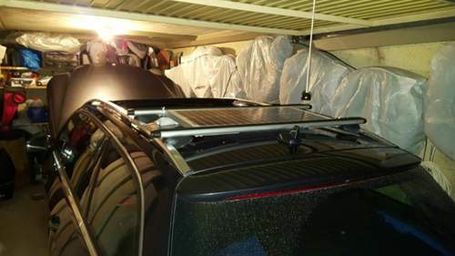

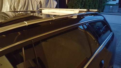

Hallo!
Habe vor einer Woche die originale Mercedes AGM-95Ah-Batterie gegen eine VARTA AGM 95Ah (Sockel A14) (Kaufpreis bei AMAZON 177€) ausgetauscht, weil ich auch keine zwei SH-Laufzeiten von je 20 Minuten mehr aus der Batterie herausholen konnte. Der mittlerweile 5,1 Jahre alte Wagen wurde unmittelbar zuvor gut bewegt, die Batterie mit einem intelligenten 7.200Ah-Ladegerät voll geladen und dann für eine Woche im Freien abgestellt. Wegen dem Schnee lief die Standheizung 20 Minuten lang bis sie selbst ausschaltete. Nachdem ich gleich danach über den Knopf in der Armatur angestartet habe, wurde die bekannte Meldung angezeigt. Diese Meldung erhielt ich ein Jahr zuvor nur nach vielen 3km-Fahrten zum Zug und vorheriger 7-Minuten-Laufzeit der SH ein einziges Mal angezeigt. In diesem Winter sah ich sie öfter und die ECO-Anzeige wurde so gut wie nie grün. Nach besagter Meldung wurde die ECO-Anzeige im Multifunktionsdisplay gar nicht mehr angezeigt.
Weil ich dieses Dilemma mit den belasteten Batterien von meinem vorigen Wagen kannte, der ebenfalls sehr hohen Standverbrauch hatte, habe ich auch auf diesen Wagen (E350 CDI BlueTec) ein Solarpanel aufs Dach gebaut. Wegen dem Glasdach paßt nur ein 40W-Panel drauf. Das ist leider viel zu schwach für die 95Ah-Batterie, liefert jedoch genügend Spannung und Kraft, um den Standverbrauch abzufangen. Das Panel montierte ich auf einen Dachträger, verlegte das Solar-Kabel entlang der linken Dachreling zur Windschutzscheibe, dort unter die aufgesteckte Kunststoffleiste und in den Motorraum bis direkt vor die Starter-Batterie. In diesem Motorraum ist überhaupt kein Platz! Den 30A-Regler (gekauft für 20€) steckte ich in den engen Zwischenraum links neben der Pluspol-Anschlußklemme für Fremdstarten. Die vom Regler ausgehenden Kabel schloß ich direkt an die Polklemmen an. Die Spannung beträgt bestenfalls 3,33A, sodaß keine Gefahr für die Bordelektronik besteht.
Mein vorheriger Wagen lief 20 Jahre lang. Von dem stammt mein Forumname. Vor der Montage des auf dessen Dach passendes 50W-Panel war die 75Ah-Batterie nach 10 Tagen völlig entleert, sodaß nicht einmal mehr die Lichter der Armaturen angingen. Mit diesem Panel konnte ich 5 Jahre lang (bis zum Verkauf) die SH 20 Minuten lang laufen lassen, den Motor ohne Qual starten und kurze Strecken fahren. Nach dieser ca. 7 Jahre lang gesammelten Erfahrung (das Panel war die letzten 6 Jahre an der Dachreling fest montiert, davor habe ich es zu Testzwecken immer wieder am Morgen auf- und über Nacht abgebaut). Für mich stand nach dem erschreckenden Eintrag im Mercedes-Handbuch, daß nach 4 Wochen die Batterie im Stand so entleert und kein Motorstart mehr möglich ist, fest, daß ein passendes Solarmodul auch auf dieses Autodach montiert werden muß. Ich kaufte den E350 im Alter von 3,5 Jahren bei einem Mercedeshändler, der den Wagen 6 Monate lang stehen hatte und die Batterie sowie Reifen und sonstiges überhaupt nicht gepfelgt hatte. Diese Standzeit und schlechte Pflege hat er nicht verraten und im Verkaufspreis auch nicht eingerechnet!
Die Bilder zeigen den derzeitigen Aufbau. Ich muß den vorläufigen Windschutz noch von Schaumstoff auf etwas anderes ändern, weiß jedoch noch nicht, was es sein soll. Das Dach soll auch während schneller Autofahrt nicht beschädigt werden.
E350 mit Solarpanel - Blick von schräg v
E350 mit Solarpanel - Blick von hinten
E350 mit Solarpanel - Blick von schräg h
