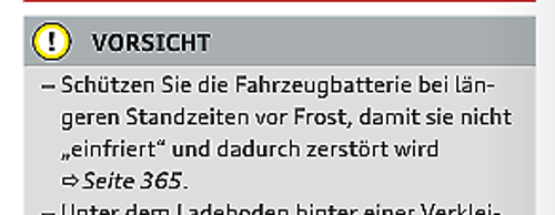

Im Handbuch (Seite 364f) findet sich dazu - siehe Bilder:
Capture
Captur
Capture
