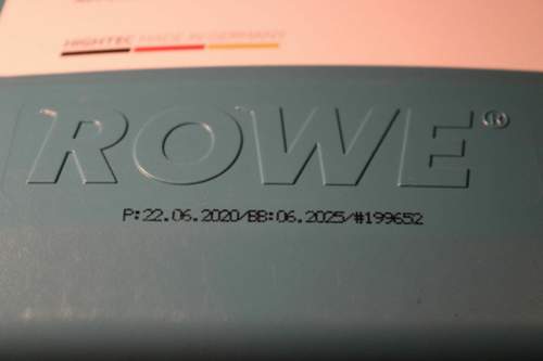

Ich habe für meinen BMW F22, 220 dA (Bj. 10/18) bei einem großen Internet-Shop 6L original BMW Engine Oil 0W-30 bestellt. Ich habe bewußt diesen, etwas teureren, Shop gewählt, da ich hier in der Vergangenheit sehr gute Erfahrungen gemacht habe. Nun habe ich das Öl erhalten und war doch sehr überrascht, um nicht zu sagen etwas geschockt. Das Öl kam in völlig verstaubten Flaschen an, es wurde offensichtlich schon sehr lange gelagert. Meine Befürchtungen haben sich bestätigt, als ich das aufgedruckte Produktions-, resp. Abfülldatum sah, JAN 2018. D.h., dass Öl ist schon knapp 3 Jahre alt. Ich habe den Shop angeschrieben, aber leider noch keine Antwort erhalten. Würdet ihr das Öl noch verwenden, oder versuchen umzutauschen?
Ich würde reklamieren (obwohl es sicher noch gut ist). Aber alleine das sie es nicht abstauben ist schon nicht fein.
Also bei ROWE eindeutig 5 Jahre.....
