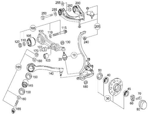

Vorne links quietscht und knarzt es seit gestern plötzlich. Die Geräusche treten auf, wenn ich mit niedrigem Tempo über große Bodenunebenheiten, fahre, sprich, wenn der Wagen vorne eintaucht. Ich tippe auf den/die Stoßdämpfer.
Was kostet derzeit ein Stoßdämpfer inklusive Einbau beim 🙂? Wer hat Erfahrungswerte? Vorab Danke!
Edit: Eben, als ich aus der Waschstraße fuhr, knarzte und quietschte es vorne links auch bei minimalen Bodenunebenheiten und selbst bei kleinstem Lenkeinschlag. Nach 4 Minuten Fahrt (-Wind) wer es weg und der "normale" oben beschriebene Zustand war wieder erreicht. Hmmm... 😕
@Sherlock75 Sachs Dämpfer 90€ wenn man sie über TE bezieht, 60-80€ für den Einbau. Bei DB wirst du wahrscheinlich das 3-4 fache zahlen
Das Knarzen beim W211 is bekannt. Sind meistens die Traggelenke. Meistens das untere (Nummer 20) . Solangs knarzt kann man da Kriechöl reinspritzen und wenns leise wird hat mans gefunden. Natürlich nicht überall gleichzeitig 😉 Irgendwann wird aus dem Knarzen ein Klopfen. Dann findet mans auch besser. Vorne aufbocken und stark am Rad wackeln und schauen wos wackelt.

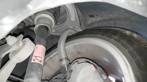

Ja. Das Knarzen kommt zu 99% nicht vom Stoßdämpfer.
So sieht ein kaputter Stossdämpfer aus. Der dunkle Fleck.

Vor etwa 4 Monaten wurde links eine/die Zugstrebe vom 🙂 getauscht. Danach war vorne links alles ruhig.
Nur schlagartig seit gestern quietsch und knarzt es vorne links. Mich verwundert, dass es nach dem heutigen Waschstraßenbesuch für 4 Minuten so extrem auftrat. Als hätte die Unterbodenwäsche irgendetwas weggesprüht, vielleicht Schmiermittel/Öl vom Dämpfer? Macht das Sinn oder ist das Quatsch? 🙁
Ich werde nächste Woche mal zum 🙂 fahren.
Weil zu 99% die Gelenke fertig sind und Wasser reinläuft. Tritt alle 30-50k km auf und ist schon fast als eingebauter Defekt anzusehen.
