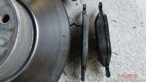

Bei 121xxx km vorn 1x komplett und hinten nur 2x Klötzer. Erst wenn der Sensor anfängt zu schleifen bringt er genaue km Angaben zustande. Auf dem Bild sieht man einen abgefahrenen Klotz und die Anzeige hat 1600km angezeigt. Meine Meinung ziemlich genau.
Der Fahrstiel ist natürlich ausschlaggebend und was für Bremsscheiben, Klötzer verbaut worden sind und nicht vergessen das Fahrzeugewicht.

Alter und neuer Bremsklotz
