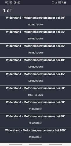

Hab vor 3 Jahren ein neues einbauen lassen, das jetzt wieder nicht ganz zugeht und der Motor somit immer zu kalt ist. Über 80 °C wird er auf der Landstraße nicht, in der Stadt 90 °C (laut Anzeige).
Ist das eine normale Lebensdauer für ein Zubehör-Thermostat? Angeblich wurde Erstausrüsterqualität verbaut. Das originale hat immerhin 18 Jahre gehalten … 😠

Das müssten die Werte für den Sensor sein...aber ohne Genwähr 😁

Danke, das hatte ich schon vermutet. Ich glaube, dass die Werkstatt einfach keine Lust hat, da die Auftragslage bei uns in der Gegend zu gut ist … 😠
