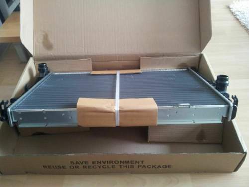

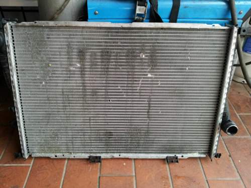

Hab nen neuen Kühler von valeo drin.
Vorher hatte ich noch drei andere angesehen:
1.valeo 85 €
2.nrf 80 €
3 Behr 110 €
4.Noname 65 €
Alle inkl. Versand.
Der Noname hatte ganz andere kuhlernetz bauart, unten fehlte nen Aufsatz, weg mit dem billigmist, Verkäuferin meinte kam aus polen.
Behr war aus Südafrika mit weggeschmigeltem wahrscheinlich bmw zeichen. Top preis sonst.
Nrf scheint auch sehr ok zu sein.
Mein alter original bmw behr Kühler wegen haarriss an der Plastik getauscht.
20150323-161146
20150323-161050
Der billig kuhler mit dem komischen netz. Und viel zu dünnem netz.. nur 32 statt 42 mm wie beim Kauf angegeben.

So sah das netz vom billig tei fur 60 €l aus, und weg damit. Ein anschuss fur dir zarge unten fehlte ganz.
