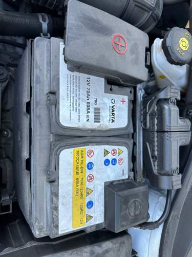

nach guten 54.000km ist nun meine Batterie zum Wechseln fällig.
Start Stop funktioniert nicht mehr und auch die volle Power sound ist nicht mehr so wie sie mal war.
Hab die Batteriespannung gemessen , sie lag bei ca. 10v und war laut messgerät nahezu leer.
Denke es liegt an Kurzstrecke und Dashcam mit Parkplatzmodus.
Hab die Batterie dann 24 stunden geladen und danach funktionierte Start Stop und mein Hifi Sound wieder wie gewohnt . aber nur ein paar tage lang. ein zeichen für den wechsel ...
Welche neue Batterie ist nun die richtige? Kann ich einfach abklemmen und wechseln oder laufe ich in die gefahr das ich was neu anlernen muss ?
Welche Batterie könnt ihr mir empfehlen ?
vielen dank lg

54000 km sagt garnichts. Das fährt einer in einem oder zwei Jahren, andere haben das noch nicht nach 10 Jahren.
Wie alt ist die Batterie?
Kurzstrecke und DauerDashcam saugen die Batterie leer. Evtl. auch andere Verbraucher. Daher einen Ruhestrom messen oder messen lassen.
Wenn eine Batterie längere Zeit unter 11,5V liegt (ich glaube nach IEC war die Richtlinie 4 Wochen), dann ist sie als unwiederbringlich geschädigt zu betrachten. Bei 10V dürfte das Thema noch schneller vorbei sein.
Ich komme eher aus dem Bereich Blei/Säure und Blei/Gel, deshalb bin ich bei AGM's da mit der Bewertung etwas zurückhaltender, aber unter 12,1-12,2V ist zumindest eine normale Bleibatterie vollständig entleert und sollte schnellstens wieder geladen werden.
November 2019 rollte mein Kia vom band. so alt wäre die batterie dann. habe die batterie vollgeladen über einen tag lang . dann funktionierte start stopp wieder ein paar tage . jetzt geht es wieder nicht . hab es aktiviert und mein kia geht zu keiner zeit an der ampel aus . fahre zwar eh nicht mit start stopp aber möchte nun wissen was der grund ist ...
Habe auch eine dashcam mit Parkmodus, der Kia lädt die Batterie einfach zu wenig! fahre täglich 70km, wenn ich vergesse den Parkmodus über Wochenende auszuschalten und sie bis 12,2V runterfällt braucht's meist 3 bis 4 Tage ohne Parkmodus (unter der Woche) das start Stopp wieder funktioniert, und die dashcam über Nacht hält (16:00-5:20)
Ich glaube auch, dass die ganzen elektronischen Spielereien einfach eine große Belastung sind. Schon die Tatsache, dass bei jedem Abstellen des Autos etwa 5-10 Minuten noch ca. 2-3A Strom gezogen werden, weil die Onlinefunktionen sich wohl noch aktualisieren (hatte hier mal jemand geschrieben, weil er einen Kriechstrom vermutet hat).
Ich hatte es mal bei mir getestet und in der Tat war da ein ordentlicher Verbrauch da, ich habe allerdings nicht abgewartet, wie lange. Dazu kommt eben noch die Online-Erreichbarkeit für 3 Tage per App, da muss eben auch etwas weiterlaufen und etwas Strom vernichten, um bei Kia eingeloggt zu bleiben.
Wenn man dann aber eben viele Kurzstrecken fährt (wie es bei mir zeitweise auch so ist) dann muss man ggf. zwischendurch extern nachladen. Mache ich auch so.
schönen guten morgen,
Batterie ist eingebaut :
VARTA Silver Dynamic AGM Batterie A7 (E39) – Start-Stop 12V 70Ah 760A
siehe da 🙂 start stop funktioniert wieder und die lichter im fahrzeug innenraum erstrahlen in neuem glanz .
da war wohl nicht mehr viel power dahinter bei der alten Batterie.
der verkäufer gab mir noch folgenden ratschlag mit auf den weg: vor jedem winter die Batterie sanft laden um die lebensdauer zu verlängern . Kurzstrecke ist eben wie hier auch schon erwähnt gift für jede Batterie .
Fehlerspeicher lag bei 0 . anlernen musste ich auch nichts.
